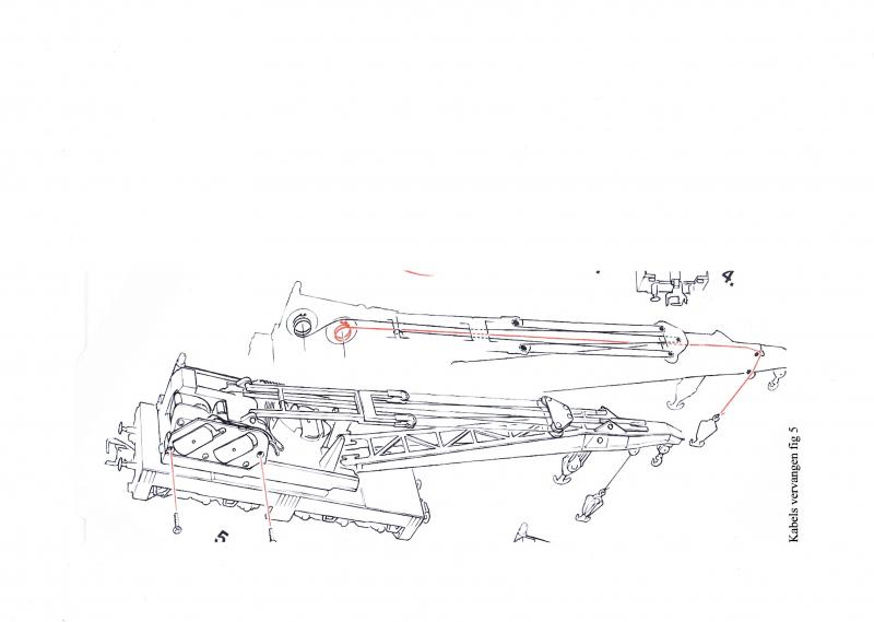

Hallo allen
Gister had ik een klein ongelukje er viel iets van een plank op mijn werktafel bovenop de kraan die daar toevallig stond, deze kraan heb ik al 5 jaar maar nog nooit aangesloten was ik nu van plan daarom stond hij op mijn werktafel
Nu is het draad losgeschoten waarmee de kraanboom bediend wordt.(hij is dus niet gebroken, lusje aan het einde zit er nog aan)
Ik heb gelukkig een beschrijving van dezelfde kraan maar dan een op een werktrein, de kraan en bediening is het zelfde.
In deze beschrijving staat een verhaal hoe de kabels te vernieuwen maar dan moet je de Ontkoppel handel naar
beneden doen en dan de kabine verwijderen.
Kan alleen nergens de ontkoppelhandel vinden ?
Er zit wel een tekening bij hoe de loop van de draad moet zijn maar dan blijkt dat je dus in de cabine het einde met een lusje ergens aan vast moet maken (deze is dus bij mij los geschoten) en daarvoor moet de cabine eraf.
Bedankt alvast weer.
gr.
Herwim

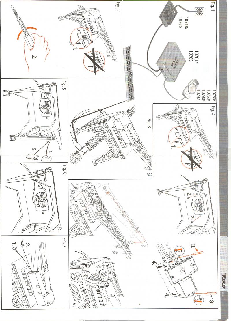

Herwin,
Ontkoppelhendel.
Kijk bij Fig 4 , of Fig 2 abeelding 1, omhoog is geblokkeerd en omlaag is vrij en dan kun je de kraan vrij ronddraaien
Gr Piet
Laatst bewerkt op: 01 September 2013, 11:18:04 door p.heinst

Hallo Piet
Heel hartelijk dank voor deze tekening, ik had er wel een paar maar deze dus niet.

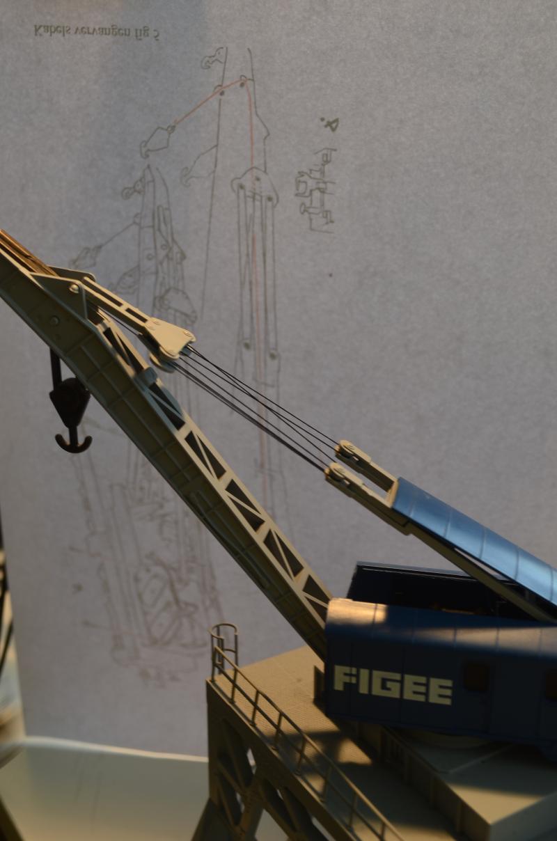

Maar ik heb zelf h.e.e.a. goed bekeken en met veel gepruts en de tekening die ik wel had
heb ik het touwtje weer kunnen aanbrengen zonder de blauwe behuizing eraf te hoeven halen.
Maar ik ben blij toch met jouw tekening, want hoe ik het huis eraf had moeten halen was ik nog niet achter.
Wel dat je de behuizing vrij los kon laten draaien dmv klein grijs handeltje aan de zijkant maar dan heb je
niet zo maar het huis los.
Hieronder zie je het resultaat van afgelopen anderhalf uur
