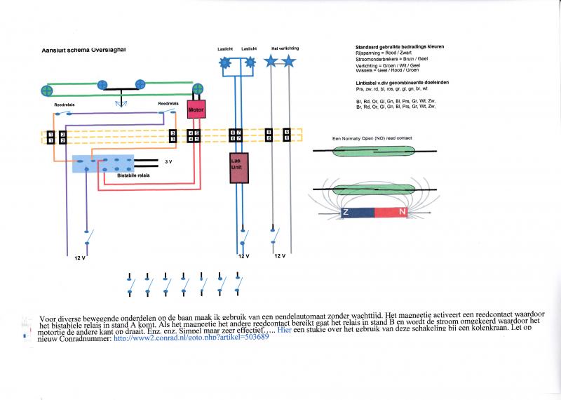

Hallo Menno
Ik begrijp wat je bedoeld maar heb nog niet door hoe ik op het printje de voeding van het motortje
apart moet nemen en daar 3V op zetten.
Ik heb het schema nog niet voor ogen, de uitgangsspanning van de print is toch 3V en ingangsspanning 12V
Hierboven zie je de schakeling die ik van Jaap heb aangevuld met andere elektronische zaken in mijn bouw project overslaghal met bokkraan.
De motor (Rood blokje) moet dus gevoed worden met 3V vanuit die schakeling van Conrad.
Nu ken ik de schakeling van Conrad nog niet maar misschien zou je als je daar tijd voor hebt dit uit kunnen tekenen waar ik die 3V vandaan haal uit dat schema van Conrad
gr,
Herwim
PS: Die zwarte blokjes in de elektrische bedrading zijn stekker punten in een dubbele kroonsteen. zo is de totale hal van de tafel te halen zonder dat ik de hele elektronica moet slopen.
Heb het schema aangepast zat een fout in.
Laatst bewerkt op: 24 August 2013, 21:36:19 door Herwim Frank

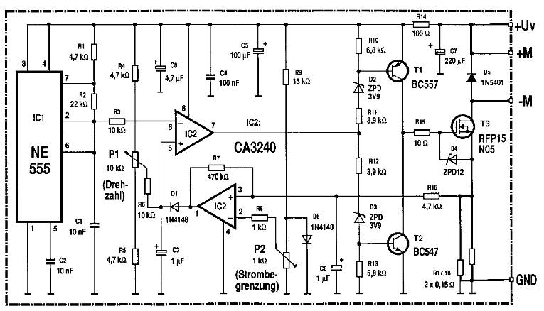

Ik kan het schema helaas slecht lezen, maar heb het schema van de motor regeling even bekeken.
Bron: Conrad.nl Schema overgenomen van artikel 196460 - 89
Rechtsboven zie je de aansluiting +Uv: dat is de aansluiting voor de voedingsspanning van het printje en, zoals je ziet, ook de motor.
De verbinding vanaf D5 naar +Uv zou je eigenlijk weg moeten halen (op de print is dat een verbinding tussen de kroonstenen)
Aansluiting +M wordt dan de nieuwe motoraansluiting die gevoed wordt met 3 Volt, de andere aansluiting, -M blijft gewoon de motoraansluiting.
Op de massa sluit je zowel de massa van de voeding van de print als de massa van de voeding van je motor aan.
