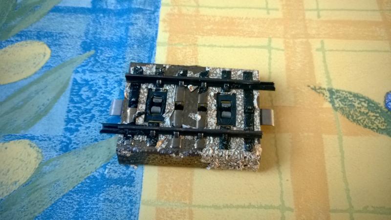

Zoals ik al wel eens ergens heb laten vallen ben ik de oude spulletjes van opa een beetje aan het opruimen. In de praktijk komt dit onder andere neer op dozen vol stalen Marklin M-Rails, een volledige redelijk grote modelbaan.
Het probleem is dat er toch door deze of gene met verschillende soorten lijmbende is geknoeid om bedingen, gras, etc tegen de rails aan te leggen.
Mijn probleem: hoe krijg ik dit weer redelijk toonbaar voor de verkoop (voor zover m-rails nog een beetje gangbaar is...)?

probeer eens te weken in terpentine of met WD 40

Hoe je zoiets het beste kan schoonmaken zal denk ik voor een groot deel afhangen van wat er is gebruikt om de rails mee " te bekleden"
Als je daar achter kan komen dan is het miss makkelijker om te vertellen wat een goede manier is om het spul weer op te knappen.

Tja... wist ik dát maar... en ik denk dat opa het zelf na 20/25 jaar ook niet meer precies weet...
Maar ben de ultrasoon er al op los aan het laten... 😉

Als het houtlijm was.......in smeren met hele dunne houtlijm (verdunnen met gedemineraliseerd water), laten week worden, dan met een lap afvegen. Rails daarna goed droog wrijven.

Al geprobeerd met de warmte van een haarföhn? (laagste stand)

Ik krijg inderdaad uiteindelijk met de ultrasoon de bende van de rails af. Er ontstaat alleen één probleem: waar de bende het hardnekkigst zat komt niet alleen die troep los, maar ook meteen de verf van de rails...
Plekken die niet/nauwelijks ondergesmeerd zijn daar gebeurd niets mee, dus het heeft met de agressiviteit van de lijm te maken.
Al met al denk ik dat ik de rails maar "as is" aan moet gaan bieden, voor een schaduwstation is het natuurlijk al snel goed lijkt me...
