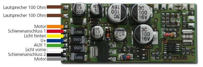

Ik heb een aantal vragen over deze loc die pas heb gekocht.
Hierin zit deze decoder: LokSound2 Roco VS (4 Mbit)
[/u
Nu heb ik onder F1(indrukken) opstarten en draaien en versnellen motortoerental als loc in beweging komt.
Motor slaat af als F1 word uitgezet.
Onder F2 zit lage Tyfoon en F3 zit hoge Tyfoon.
Heeft deze loc nog meer geluidsfuncties ? F4 tot F8 hoor ik verder niets meer.

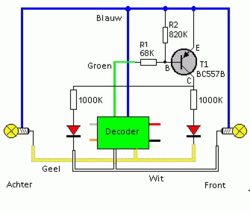

Nu heeft deze decoder nog een uitgang AUX 1 (groen draadje) kan ik deze gebruiken om sluitverlichting uitschakelbaar te maken d.m.v dit schema:
[url=https://images.beneluxspoor.net/bnls/Geschakelde_sluitverlichting_met_transistor.gif]
[/url
Ik ga dan 2 extra rode leds in loc bouwen.
Kun je deze decoder ook functie mapping uitvoeren?
Mvg Jan

Hoi Jan,
Sluitlichten schakelen kan zo inderdaad.
Zou alleen zelf andere waarden gebruiken:
R1 10KOhm = 10.000Ohm
R2 100KOhm = 100.000Ohm
en de twee waar 1000K bij staat, 6.8KOhm = 6.800Ohm
De LP2 heeft functiemapping, zij het beperkt. zie hier:
http://www.esu.eu/download/betriebsanleitungen/fruehere-produkte/
onder LokSound2
Grtzz,
Karst

Heb je nog een uitgang nodig.... en een modificatie aan je frontseinen. Denk dus niet dat dat hem gaat worden.
Maar kijk maar eens in de handleiding, dan kun je zien wat je allemaal kunt toekennen aan de verschillende functies.

Bij de roco br 232 worden het front en sluitsein tegelijkertijd door hetzelfde lampje verlicht. Om het sluitsein schakelbaar te maken zul je de lichtgeleiders moeten aanpassen en het sluitsein van een eigen led moeten voorzien. Als je ook nog rangeerverlichting wilt realiseren, zul je de lichtgeleiders nog drastischer moeten aanpassen.
Edit: zie in je openingspost dat je al van plan was om extra rode leds toe te voegen. Met deze decoder kun je volgens mij niet nog twee extra uitgangen aansturen tbv. Rangeerverlichting volgens mij.
