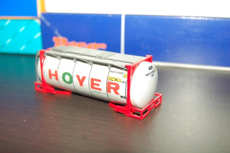

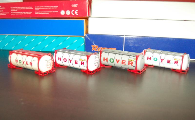

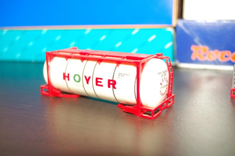

Het werd weer eens tijd voor een uitbreiding van dit draadje. De laatste week ben ik druk in de weer geweest om 4 ketelcontainers van Hoyer te maken. Het zijn allemaal 26 voets ketelcontainers. Deze worden onbedrukt door Herpa geleverd. Het artikelnummer daarvan is 075756, dat is een setje van twee. Ik heb decals gebruikt van www.tl-modellbau.de en een setje dat ik ooit eens op Ebay gekocht heb van een onbekende Deense fabrikant. Hier alvast een foto van de 4 nieuwe aanwinsten naast elkaar.
Laten we maar even van links naar rechts beginnen. De meest linkse container heeft een beige ketel en een rood frame. De ketel van de onbedrukte containers van Herpa waren wit, dus moest ik de ketel beige spuiten. Op de foto is dat minder goed te zien, door de flits, maar hij is echt beige. Daarna werden de zilveren strepen opnieuw op de ketel aangebracht, door middel van decals. tl-modellbau levert ook decals van strepen in alle kleuren (waaronder zilver-metallic) in verschillende breedtes. Deze kosten 2,50 en daar kun je twee containers mee doen, dus dat komt mooi uit. Daarna de decals van het onbekende Deense merk. Daar zat geen handleiding bij, maar omdat ik door ervaring wel weet hoe je decals moet aanbrengen was dat geen probleem. Hier nog een close-up van de container.
De tweede en vierde container van links gezien hebben hun witte ketel behouden en zijn alleen voorzien van decals. Hiervoor zijn weer decals gebruikt van www.tl-modellbau.de, artikelnummer 2171. Dit setje kost 6,50 euro en bevat decals voor 2 containers. Er kunnen twee verschillende mee gemaakt. Een voor voedseltransport en een voor chemicalien transport. De containers voor voedseltransport zijn te herkennen aan de groene "O" in het Hoyer logo. De set van tl-modellbau is weer zeer uitgebreid en heeft een goede duidelijke handleiding. Het resultaat mag er weer zijn, hier nog een close up van de twee containers.
Dan nog de derde container van links. Deze is eerst grijs geverfd, daarna zijn de zilveren ringen weer aangebracht zoals bij de eerste container. De kleur is weer slecht te zien door de flits van de camera, maar hij is echt grijs. Bij deze container is weer de decalset van de Deense fabrikant gebruikt. De letters daarvan zijn iets groter, zodat ze eigenlijk allemaal wat anders zijn. Hier nog even een foto van deze container.
De ketelcontainers van Herpa zijn helaas niet bruikbaar op Fleischmann wagens. Als je er namelijk twee op wil laden, dan moet je ze net op de punten zetten waar Fleischmann geen bevestigings pinnetje heeft gemaakt. Je kunt de wagens wel gaan aanpassen, maar daar ben ik niet echt een fan van. Mij maakt het niet uit, het grootste deel van mijn trein zal uit wagens van Kombimodell worden samengesteld. Daar passen ze wel probleemloos op.

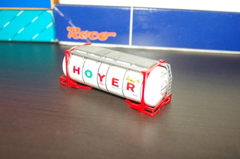

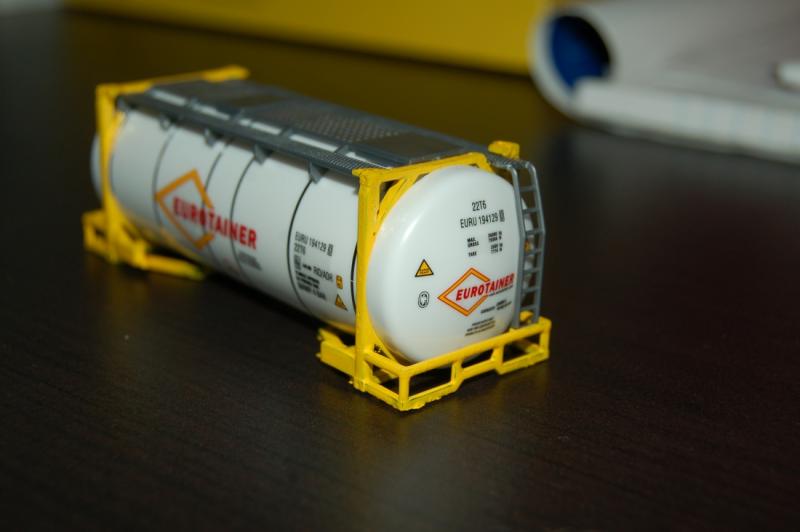

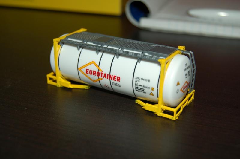

Vandaag de regenachtige middag nog eens benut om weer een nieuwe container te knutselen. Het is dit keer weer een tankcontainer geworden, dit keer van Eurotainer. Hier even een foto van een dergelijke container in het echt:
De basis was weer een 26 voets tankcontainer van Herpa. Artikelnummer is 075756. Daar zitten twee containers in, met een zwart frame en een witte ketel. Het frame zal dus eerst geel gespoten moeten worden. Niet makkelijk, omdat het frame zwart is. Geel over zwart is zoals bekend niet echt de makkelijkste verfklus.
Decals komen weer van www.tl-modellbau.de. Artikelnummer daar is 2122. Het setje is voor één 20 of 26 voets tankcontainer en kost 4 euro. Net als alle andere decals van dit merk is dit setje weer erg compleet met erg veel kleine opschriften. Ook de handleiding is weer duidelijk. Opbrengen was makkelijk en in een half uurtje klaar.
Hier twee foto's van het resultaat:
Zoals te zien is, is het geel nog niet helemaal goed gedekt over het zwart en de kwaliteit van het verfwerk is ook niet echt top, dus dat ga ik morgen nog een keer overdoen. Maar al met al vind ik het weer een mooie container geworden.
Ik hoop dat ik meer mensen kan aansporen iets dergelijks te doen en het hier te laten zien.
Mvg, Peter

Zoals te zien is, is het geel nog niet helemaal goed gedekt over het zwart en de kwaliteit van het verfwerk is ook niet echt top.
@ Peter, het ziet er schitterend uit!!
Maar ik weet niet of je de containers uit elkaar kunt halen, dan wordt het spuiten wat makkelijker en zou ik eerst een laagje primer over het zwart halen zodat geel wel beter dekt.
Zelf gebruik ik voor dat verfwerk tamiya primer, als je een beetje in de dop spuit kan je dat namelijk ook dun met de kwast opbrengen.
Misschien een ideetje, en nu maar hopen dat het vanmiddag weer regent ;D
mvg Daan de Leeuw
Eerst een witte grondlaag aanbrengen lijkt mij in dit geval een optie

Thanx voor alle positieve feedback! Ik ben er ook best tevreden mee. De containers kunnen inderdaad uit elkaar, dat is wat makkelijker voor het spuiten. En de primer was eigenlijk wel een logische zet geweest, alleen had ik die natuurlijk niet in huis en was ik eigenwijs... Maarja, voor nu vind ik het goed zo. Op de trein valt het nauwelijks op en in het echt zijn inderdaad zoals Ruurd zegt ook niet alle containers even netjes geverfd. Als ik de volgende keer naar de winkel ga neem ik wel weer een bus primer mee en op de volgende regenachtige middag krijgt hij wel weer een nieuwe verflaag.
Binnenkort meer!

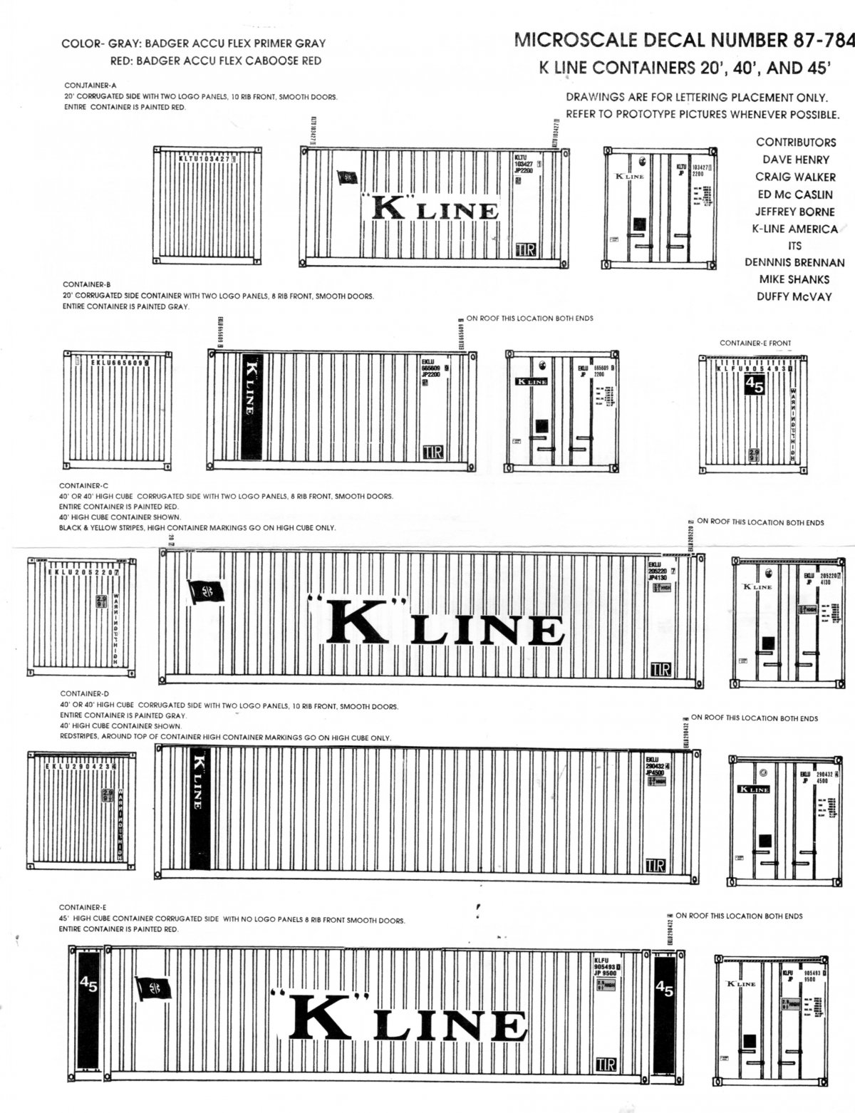

Dit is er ook;
DEJVM
