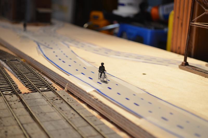

Hallo allen
Deze vraag is in principe voor degene die ook een fiets traject van Magnorail hebben gebouwd.
Ik ben toe om mijn fiets tyraject van Magnorail af te bouwen dat betekend het aangelegde wegdek
vast plakken en schilderen, vervolgens worden de randen putten etc afgewerkt.
Mijn vraag is nu als alles klaar is en ik om wat voor reden dan ook een fietsertje van de baan haal
hoe ik kan zien waar de magneetjes zich begeven om de fietser weer te laten rijden.
Ik weet wel dat je op de plek waar de aandrijfmotor zich bevindt je daar aan de onderkant de magneetjes voorbij ziet komen als je tenminste goed oplet.
maar is er ook andere manier te bedenken, heb geen zin om alles overhoop te halen om te zien aan de onderkant waar zitten de magneten.
Bedankt voor jullie inbreng alvast.
Met vr.gr.
Herwim

Herwim,
Hoewel ik zelf geen Magnorail baan heb gebouwd, vraag ik me af waarom je moet weten waar de magneetjes zijn. Als je een fiets plaatst wordt die toch vanzelf 'gevangen' door een magneet als die dat punt passert.
De kans is groot dat je met een los handmagneetje de positie van de rails-magneetjes makkelijk kunt vinden. Volg het traject met een klein magneetje en waarschijnlijk voel je wel als je in de buurt komt van een ander magneetje. Of je legt een los magneetje op de baan en start de aandrijfmotor even - dan zie je vanzelf als dat magneetje wordt meegenomen.
Sander

Hallo Sander
Bedankt voor je reactie.
Daar heb je volkomen gelijk in, in wat je aangeeft het wordt alleen wat moeilijker als je meerdere
fietsers of auto's hebt want dan moet je de fiets, auto etc snel weghalen als er een andere passeert
en je de nog niet gebruikte magneet hebt gevonden.
maar het klopt helemaal wat je zegt, en dat lijkt mij ook de enige mogelijkheid om het te ontdekken
Wat misschien ook nog mogelijk is om van te voren bij de bouw te onthouden of op te schrijven wat
de afstand is tot de volgende magneten etc.
In ieder geval bedankt, de oplossing ligt soms voor de hand maar je moet er even weer op gewezen worden.

Als je nog ergens een heel eenvoudig kompasje hebt liggen, dan kun je dat ook goed gebruiken. Leg het in de buurt van de rails en je zult heel duidelijk zien als magneetjes passeren - het ding gaat daar echt wel op reageren.

Het hoeft niet perse met magneten of een kompas. Leg gewoon wat kleine ijzeren voorwerpen op het traject, b.v. sluitringetjes. Elke passerende magneet zal er een meeslepen.

draadje garen
een naald
draadje door de naald
en over de baan
de naalt gaat geheid naar de magneet staan

Hallo
Ik plaats gewoon het fietsertje op het traject,boel laten draaien en wachten tot de magneten de fietser meenemen.
soms pakt alleen de eerste magneet de fietser mee,even stoppen en fietser op de twee magneten zetten, klaar.
succes.
