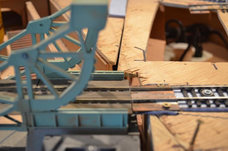

Een bijzonder aandachtspunt is de railovergang tussen twee modulen, Als we de rails recht op de scheiding afzagen en de moduuls gaan verhuizen is het mogelijk dat de rails op de rand los laat met alle gevolgen van dien.
Nu is het niet mijn plan om te verhuizen of mijn moduul baan regelmatig te showen maar ik heb wel bovenbladen die opklapbaar gemaakt worden dus moet ik rekening houden met het feit dat het lijkt of dat ik de moduul delen steeds van elkaar haal, daar heb ik een trucje toegepast die ik ooit in een hobby blad heb gelezen. Op de rand van het moduul of in mijn geval opklapbaar deel wordt de rails zowel rechts als links van de overgang voorzien van één plaatje pertinax met koperlaag. Je haalt over de totale lengte van het stuk pertinax de bielzen weg en de spoorstaven soldeer je vast op het koperlaagje. Dit plaatje pertinax schroef je vast aan de ondergrond, vervolgens slijp je de koperlaag tussen de railstaven in de lengte weg i.v.m. kortsluiting. Hierna slijp je de railstaven door precies op de scheiding van de twee modulen, hierna wordt aan één kant het koperplaatje opgeschoven zodat de scheiding tussen de twee tafel delen zo klein mogelijk is (Dit is heel belangrijk voor een goede overgang zonder ontsporingen) Zowel links als rechts dienen nu een draadje gesoldeerd te worden aan de railstaaf die aan de onderkant doormiddel van een tweepolige stekker aan elkaar verbonden worden.
Op bovenstaande foto zie je links van de scheiding geen pertinax plaatje omdat de rails afgewerkt is in het dek van deze Bascuul brug en verder strak tegen elkaar ligt.
Succes
Met vr.gr.
Herwim Frank
