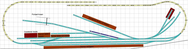

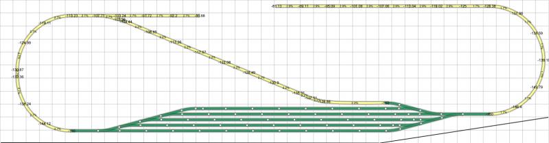

Ik heb weer in AnyRail zitten knutselen en ben tot het volgende gekomen.
Achterste sporen weggehaald en het station naar voren verplaatst. Sationsgebouw is verdwenen, die moet je nu voor het perron, maar buiten de baan denken. Er is nu een perronspoor, doorgaand spoor (gelijk paradebaan voor o.a. de toekomstige BR103) en spoor t.b.v. goederenstation dat gelijk dienst kan doen als inhaal spoor. Rechts een uithaalspoor en een opstelspoor voor loc + spoor met locloods
Het donkerblauwe opstelspoor is nog niet zeker. Maar ik heb een Fleischmann kraanwagen die ik wel graag regelmatig op de baan zet.
Ik heb 2 voorbeelden uit het boek van Gerard Tombroek door elkaar geknutseld. Daarom is het nu enkel spoor. Op schaduwstationniveau heb ik een keerlus gemaakt zodat treinen van 2 kanten binnen kunnen rijden.
Tis vooraan nog steeds wel druk, maar heb nu achter op de baan meer plaats voor scenery (de gele sporen wil ik nagenoeg geheel wegwerken) en ik kan nu zowel personen-als goederenvervoer (met rangeren, ook al is dat werk  ;)) kwijt op de baan.
Uiteraard ben ik weer benieuwd naar jullie inbreng.
Mvg Max

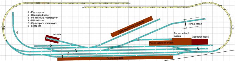

ben nog even aan het knutselen geweest. Zie baanplan hieronder (reacties nog altijd welkom!!!).
Nu het plan wat meer de eindvorm nadert, wordt het tijd eens wat aandacht te besteden aan de rails.
Ik heb zelf nog (heel) oude Fl* model rails liggen, maar ik heb begrepen dat dat niet meer wordt gemaakt.
Kan ik misschien wel mooi gebruiken voor het schaduwstation.
Ik zie ook dat Tillig Elite mooie spullen heeft (lange wissels bijvoorbeeld), maar ik kan niet het hele plan voorzien van lange wissels omdat daar de ruimte te klein voor is (maar wel bijvoorbeeld t.b.v. het perronspoor)
Ik heb al een beetje rondgestruind, maar als iemand een plekje weet waar goede vergelijkingen staan, dan hou ik mij zeker aanbevolen.
Mvg
Max

« Reactie #20 Gepost op: 19 May 2013, 10:25:16 »
Fleischmann Modell rails wordt idd niet meer gemaakt,dat klopt.
Maar er is voor leuke prijzen wel redelijk gemakkelijk en goedkoop aan te komen  ;D
Ik ben de afgelopen tijd zelf voor het schaduw station alvast begonnen met aanschaffen,en heb t spul bij elkaar voor ong 90 euro  :o
Als je t plan bekijkt in m'n draadje dan zul je zien dat t voor die hoeveelheid,een erg aangenaam prijsje is  ;D
Gewoon een kwestie van geluk hebben en goed zoeken op beurzen en marktplaats  ;)
Het kan je dus voordeel opleveren mocht je kiezen om dat te willen gebruiken,de keus is aan jezelf,suc6 met het kiezen  (y)

« Reactie #21 Gepost op: 19 May 2013, 12:35:52 »
@Floris
Heb even op je draadje gekeken (was even zoeken, want ik kwam het schaduwstation pas tegen op pagina 11  ;D)
Is inderdaad weinig geld voor zoveel rails en wissels (ik neem aan dat de wissels elektrisch zijn).
Ik ga eens flink shoppen op MP e.d., dan is het schaduwstation in iedergeval geregeld en kan ik nog eens goed nadenken over de zichtbare sporen, bedankt.
Mvg Max
  • Berichten: 12262
Re:Baanplan M-rad (baan heeft nog geen naam)
« Reactie #22 Gepost op: 19 May 2013, 14:02:17 »
De aandrijvingen zijn apart aangekocht voor een deel,maar goed dan nog toch goedkoop  ;)
