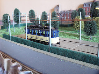

DE trambaan bij mij wordt geregeld bereden door een KSW motorwagen die een aangapast "biermodel" trekt.
Deze uitvoering voldeed niet met het schuurblokje.
Het schuurblokje is er onderuit, van 1 mm messingdraad en 2 mm messingpijp er een beugel onder gemaakt waar een reinigingsblokje van Noch aan hangt.
Maar deze oplossing is omdat ik op 12 mm spoor rijdt.
Voor H0 kun je de reinigingsblokjes direct aan de assen bevestigen.
De KSW heeft inmiddels aan één kant een magnetische koppeling en de poetswagen ook, dus de KSW kan ook los dienst doen en als het nodig is de poetswagen trekken.
De bak is afkomstig van dit "biermodel" (kosten 3 Euro, op de beurs) en een paar asjes.
Het voldoet prima, de rails blijven schoon
