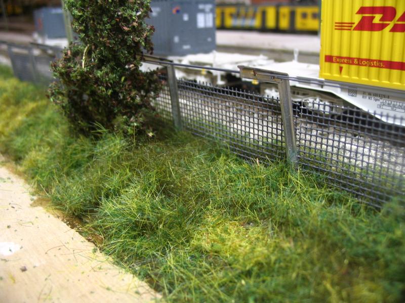

Heb ook van deze hekwerken gekocht,hier zijn enkele foto,s

heel mooi cor dat ziet er gaaf uit

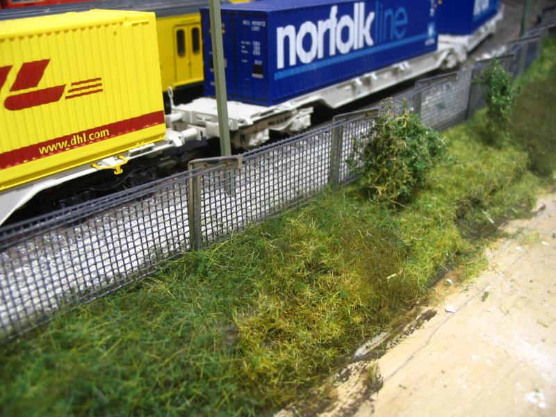

Complimenten Cor

Nu we toch aan het "hekken" zijn tegelijk met de opname voor de fotowedstrijd van juli, even een kiekje van mijn "gehek" gemaakt.
Gaas en staanders zijn van messing.
