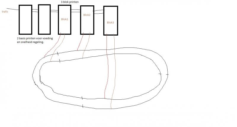

hallo
ik heb na jaren mijn verzameling (vooral lima) rails, locs, huizen, enzovoort eens terug van de zolder gehaald en ben nu van plan om er eens werk van te maken om een deftige baan te bekomen
ik heb hier en daar al iets gelezen over de baan in blokken verdelen zodat er 1 of meerdere treins kunnen rijden, kwestie van seinen, bezetmelders enz.
maar hoe begin ik daar aan en wat heb ik juist allemaal nodig om zoiets in elkaar te krijgen
het gaat om HO en analoog wel te verstaan en welke merken zijn nog compatibel met Lima, fleishmann en jouef dacht ik maar zijn er nog?

Seinen is over het algemeen alleen maar voor het beeld. niet voor effectief. Bezetmelders is ook een term die veel bij digitale banen horen. Analoog komt het natuurlijk op het zelfde neer, op een of andere manier moet het blok bezet gemeld worden zodat de treinen in het blok er achter weten dat ze moeten stoppen.
Daarvoor zijn verschillende opties, 1 is een bloksysteem zoals dat jaren terug in de railhobby heeft gestaan:
http://forum.beneluxspoor.net/index.php/topic,49495.0.html
Deze ziet door stroomgebruik dat er iets in een blok staat, kan een trein zijn, of een wagen met verlichting, dat wordt doorgegeven aan het blok er achter, en daar wordt de snelheid langzaam verminderd vanaf het moment dat er een trein binnen komt. Die zal dus langzaam stoppen. hoe langzaam is in te stellen. Waar de trein dan precies tot stilstand komt hangt af van de snelheid van de trein zelf.
Op zich een mooi systeem waar we jaren mee gereden hebben, maar intussen overbodig is geworden door overstap naar digitaal/computer gestuurd.

In de link is een vraag naar mensen die nog op zoek zijn naar een analoog bloksysteem. Daar heb je niet direct bezetmelders nodig, die zitten in de blokbesturing ingebouwd.
Elk blok krijgt daar een eigen blokprint. 2 draden daarvan naar de rails van dat blok. Elk blok wordt zo afzonderlijk met 2 draden gevoed.
Als dat blok stroom trekt, of te wel er staat een trein of een wagen met verlichting, dan wordt het vorige blok bezet gemeld.
Als daar dan een trein binnen komt dan wordt die langzaam vertraagd. Als ik het goed heb kun je instellen hoe lang het duurt voor de trein moet beginnen met vertragen, en hoe lang het vervolgens duurt voor de trein helemaal tot stilstand komt.
Omdat dit blok dan ook weer stroom trekt wordt het blok daarvoor ook weer gemeld dat een eventuele trein moet stoppen.
Als de stroomgebruiker het eerste blok heeft verlaten dan wordt het blok vrij gegeven zodat de treinen in het blok ervoor weer kunnen vertrekken.
Voor een eenvoudige setup met 3 blokken krijg je dit schema:
Je kunt uitbreiden naar meer blokken. En het moet ook mogelijk zijn om 1 2 richtingen te rijden, al hebben wij dat nooit gedaan.
Van elk blok gaan er dus maar 2 draden naar de besturingsprint.
De printen worden onderling met verschillende draden aan elkaar verbonden. Als je in 2 richtingen wilt rijden zijn er volgens mij wat meer verbindingen nodig dan wanneer je maar in 1 richting wilt rijden.
2 algemene prints zijn er nodig. 1 voor de voeding, en 1 waar je onder andere de max snelheid kunt regelen via een potmeter. Die potmeter hadden we dus ook zo geplaatst dat die binnen handbereik was.
Op zich een niet al te ingewikkeld systeem om met blokken te kunnen rijden analoog. Treinen remmen langzaam af, en trekken langzaam op.
Dit systeem was dan nog uit te breiden met printen voor seinbesturing. Die zijn dan wel alleen voor visualisatie, niet nodig voor het functioneren zelf.
Omdat wij overgestapt zijn naar digitaal is dit systeem nu niet meer nodig, en de link is dus naar een advertentie om te vragen of er eventueel mensen zijn die hier nog wel belang bij hebben, en gezien jouw vraag hier zou het bij jouw vraag kunnen aansluiten, vandaar mijn verwijzing.
