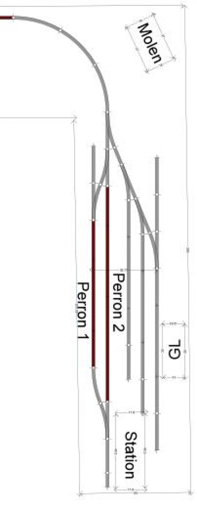

Hoi allen,
Ik heb besloten om mijn baan af te breken en het allemaal wat smaller (60cm) en daardoor toegankelijker te maken. Ik loop er nu tegenaan dat sommige plekken niet goed bereikbaar zijn en dan ik bij sommige ontsporingen eerst onder de baan door moet kruipen.
Waar ik aan zit te denken:
Een kopstation met 1 kopspoor en een spoor met omloopmogelijkheid. Op het kopspoor kunnen dan mooi de trekduwtreinen komen en het omloopspoor de getrokken treinen. De getrokken treinen zullen niet langer zijn dan 3 rijtuigen. Het 3de spoor (van rechts) is voor het museumtreintje, dit wordt een kort treintje.
Daarnaast wil ik een stukje voor mijn goederentrein en goederenloods, daar ben ik nog niet uit (ik heb nu alleen nog maar de wissel liggen). Hier komt een 2400 met max 6 wagonnetjes op te rijden.
Hierbij mijn eerste opzet. Alle tips zijn welkom! (vooral voor het goederengedeelte)

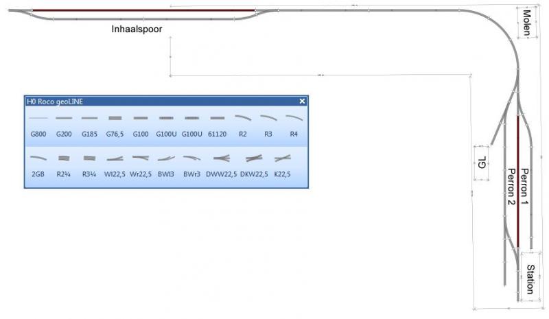

Na het inhaalspoor loopt het nog ong 2 meter door en maakt dan een bocht naar links om in het "schaduwstation" uit te komen. De treinen pendelen dus heen en weer

Hoi Chris,
Waarom maak je aan beide kanten niet een fiddleyard en plan je het station in het midden (dat wordt dan wel een doorgangstation)? Want als ik het zo lees heb je juist in het midden erg veel ruimte.
Persoonlijk vind ik dat je plan nu nl wel erg strak is.

@ Iedereen: Alvast bedankt voor de tips! Geeft ook weer de nodige inspiratie.
@J J H S: Dat is inderdaad een optie waar ik ook aan zit te denken. Ik moet dan alleen kijken hoe ik met de rijlengte uit komt, want ik vind het ook altijd leuk om de treinen een stukje te zien rijden. Ik ga het in elk geval ook uitwerken en dan even meten hoe ik uitkom. En ik heb dan minder scenery om te bouwen en dat vind ik ook erg leuk
Nogmaals allen bedankt!

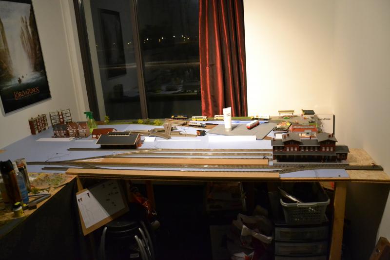

1 van de plannen die ik heb (gebaseerd op buitenlust), heb ik voor de beeldvorming eens uitgelegd:
Het plan:
En zo ziet het er dan uit in het echt (de witte strepen zijn de rand, daar is het precies 60cm.
Zoals je ziet twijfel ik nog aan de plek van de loods. En om evt. een omloopmogelijkheid te maken voor de goederentrein. Hoe zien jullie dit? Of reden er eigenlijk alleen maar hele korte goederentreinen op dit soort stations en werd er gewerkt met een rangeerloc?
Verder zijn alle tips nog welkom, niks staat nog vast! Zelfs het hele plan omgooien
Alvast bedankt!

Hallo Chris,
Leuk plan. Even voor mijn beeld: Je komt met een goederentrein binnen. Dan sluit je de lok op als die bij de goederenloods staat. Dus hij moet altijd binnenkomen op perronspoor 2 en dan omlopen via perronspoor 1. De hoofdbaan op en dan de wagens wegzetten naar de goederensporen. Al die tijd is er dus geen personenverkeer mogelijk
Even naar de hoofdbaan voor het rangeren is niet erg. Dat moet wel kunnen bij een kleine zijlijn. Maar een omloop mogelijkheid is geen overbodige luxe.
Groeten Ronald.

Ronald, bedankt voor de feedback. Een omloopmogelijkheid is inderdaad geen overbodige luxe.
Zouden jullie dit tussen spoor 3 en 4 of juist 4 en 5 doen?
Wederom bedankt

27 January 2013, 09:20:16 »
Waar laat je de goederentrein binnen lopen? Dat is de vraag. Je moet dan de opgesloten lok vrij zien te krijgen. Persoonlijk zou ik spoor 3 doen. Dit omdat je dan ook nog kan omlopen via spoor 1 en 2 als één van deze bezet is.
Groeten Ronald.

27 January 2013, 09:29:04 »
Het idee is om de goederentrein op spoor 4 of 5 binnen te laten lopen en op spoor 3 een DE1 / 2 of binnen te laten komen. Dus dan zou tussen 4 en 5 ook handig kunnen. Als ik vanmiddag tijd heb maar eens uitleggen en wat gaan rijden en dan kan ik eens kijken wat het beste uit komt.
Bedankt voor meedenken!

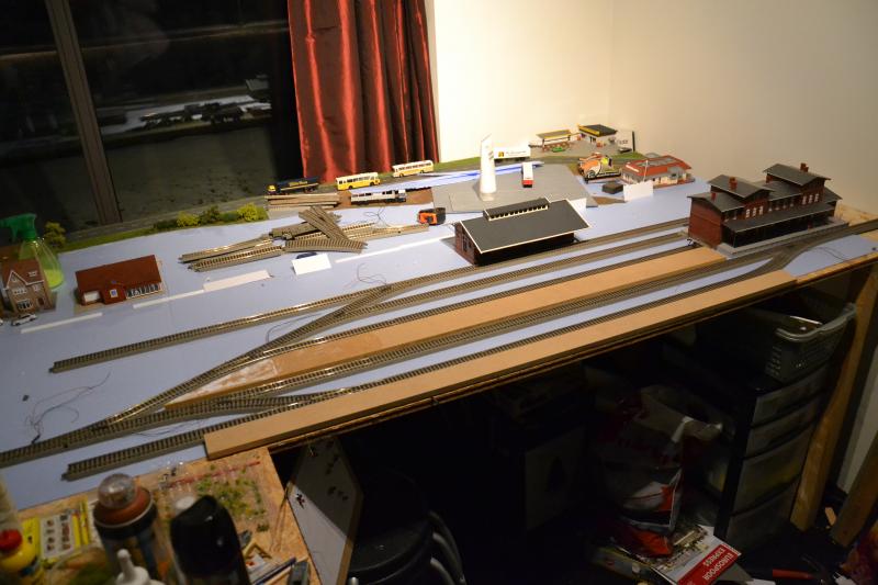

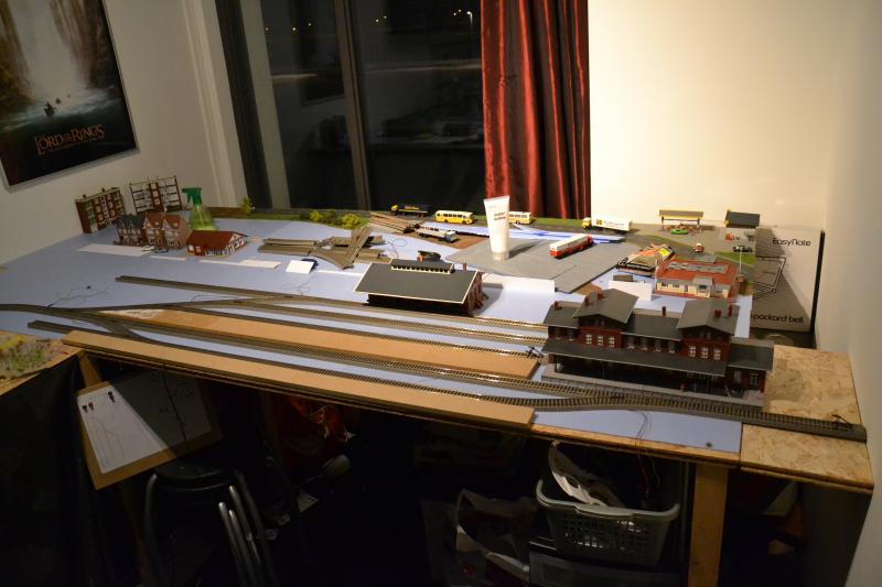

27 January 2013, 14:36:49 »
Inmiddels tussen spoor 4 en 5 ook een wissel gelegd zodat er omgelopen kan worden. Nu zit ik alleen nog met de plek van de goederenloods. Op de plek zoals op foto 1 en 2 (dus redelijk dicht bij het station). Of juist meer naar links zoals op foto3.
Graag jullie mening
