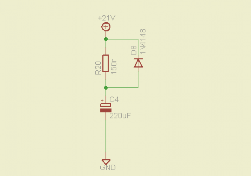

De Lighting is ontworpen om te kunnen werken zonder deze condensaor. Heeft een antiknipper aan boord
Mocht hij bij jouw knipperen, zet ik hier even een aansluit methode neer die wel werkt. Heel simpel met 1 weerstand en 1 diode
Grtzz,
Karst

Karst Drenth
Berichten: 10510
Re:digirails locomotive lighting programmeren
16 October 2012, 22:57:38 »
Bij deze als het nodig mocht zijn
Grtzz,
Karst

Overigens, programmeren lukt nu wel, maar uitlezen van CV's niet. Is minder belangrijk, maar wel apart.
Eerst maar proefrijden, en dan kijken of ik de weerstand en diode oplossing nodig heb. Ik vraag me overigens wel af, waarom deze niet al op de print zitten; in SMD is dat heel compact.
