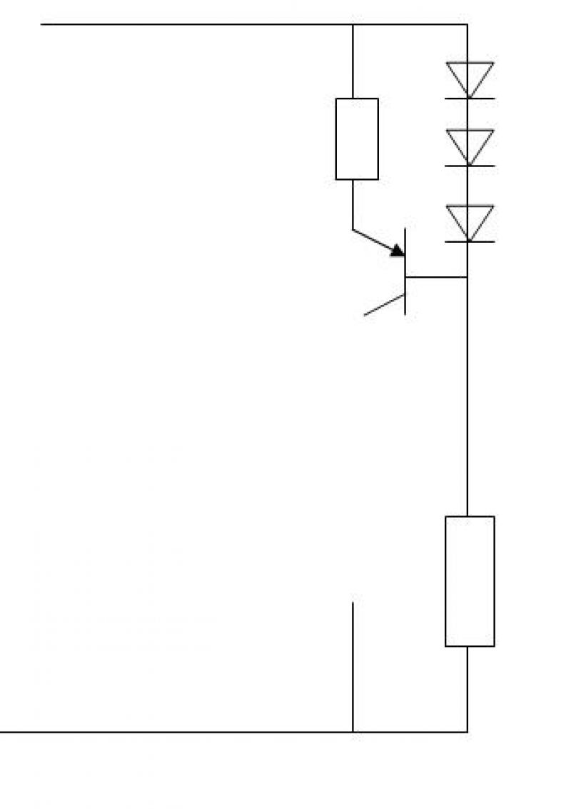

All,
Een wat zuinigere stroombron is dit:
De transistor is een normale bc557 of iets dergelijks. De 3 diodes zijn 1N4148.
Laat daar door keuze van de weerstand zo'n 3 mA doorheen lopen.
Met de weerstand naast de diodes kun je de stroom door de LED's regelen.
Succes,
Gerard van der Sel.

Citaat van: ruudns op 16 September 2012, 15:36:40
Dan vreet hij schijnbaar zelf meer stroom dan nodig is voor je leds
Mis, hij vreet de
spanning
op die je LEDs niet nodig hebben. Een goed ingestelde stroombron verbruikt zelf nauwelijks stroom, hooguit een paar procent van de stroom door de LEDs.
