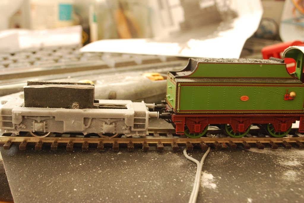

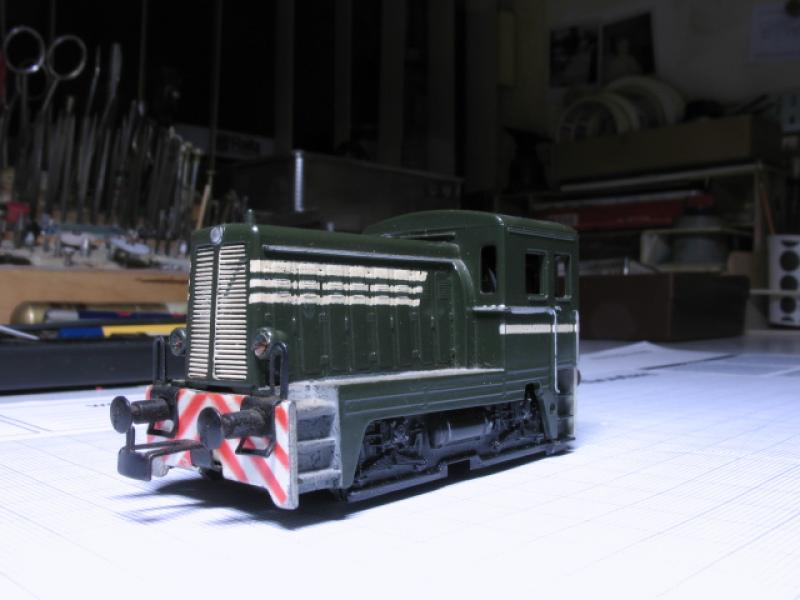

Goed, afgelopen vakantie natuurlijk weer flink gietharsmeuk ingeslagen in tsjechië en omdat er thuis toch nog 3 halve projecten lagen maar aan wat verse giethars zitten prutten, omdat ik zin had in een klein klusje.
Ik had ooit es zo'n gutzold BN150-rangeerdieseltje gekocht omdat het goedkoop was. reed na het vervangen van een tandwiel best lekker, erg goed kloppen doet het ding echter niet want het machinistenhuis zit in het echt verder naar voren en er zit een balkonnetje achter. Er schijnt wel ooit een of ander prototype geweest te zijn met die cabine achterop maar daar heb ik nooit wat overtuigends over gevonden, slopen dus. Een tijdje terug had ik al de dikke motor vervangen door een cdromspelermotortje, liep nog wat mooier en de verplaatsing van het machinistenhuis moest in principe gaan passen, maar goed, als je dan op de beurs in praag een kant en klaar kapje tegenkomt voor een tientje, tja, dan ga ik niet zelf zitten klootzakken. Maar goed ook achteraf, want van het nieuwe kapje bleek niet alleen het machinistenhuis anders, ook was de huif lager en er zaten nog wat eigenaardigheden in die een hoop werk hadden opgeleverd bij het verbouwen van het gutzold-kapje.
Hier wat vergelijkingsmateriaal:
omdat de wanden van het resinspul allemaal zeker 4mm dik zijn: dikke 3mm-knabbelfrees in de electrische hamster en raggen maar! De kunst is natuurlijk om dat zo te doen dat de frees niet ineens ergens door de wand naar buiten komt, dus dat betekent een paar uurtjes lekker herrie en troep maken met het puntje van de tong naar buiten en een biertje bij de hand...

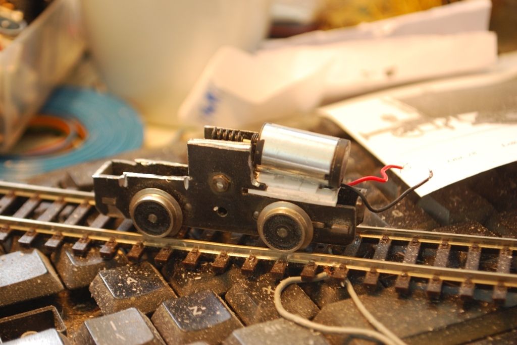

onderstelletje uitknabbelen...

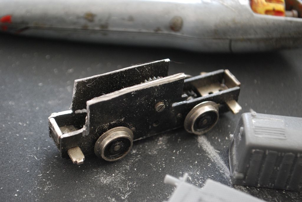

dan het gutzold-frame wat afknabbelen om het onder de lagere huif te laten passen...
dan wat proefpassen en bufferhoogte checken, tja, wat mot je anders met een 3700...
hm, nog wat te hoog, dan de bodemplaat nog maar wat afknagen (tot zo ongeveer 0,5mm)
ja, das beter.

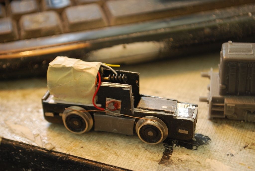

Nou was ik eerst van plan om de cdromspelermotor te handhaven, die zat dan in t machinistenhuis, beetje suf gezicht maar t kreng deed het goed en meer plaats voor lood en een decoder enzo... Maar dat geeft geen ware voldoening, dus dan maar nog wat meer van het frame afknabbelen en er een klein faulhabertje op klonteren dat ik nog had liggen...
en een decodertje erbij, onder de tapeklont zit een N-gevalletje
het rijdt wel acceptabel, op de wat gebrekkige stroomafname na dan maar daar doe je niet zo gek veel aan (te lui om een gecompenseerd onderstel te fabrieken, het veert nu al iets op de stroomafnemers)
Met wat extra lood in alle hoeken en gaten zal het wel gaan.
En dat is um!
machinistenhuis mooi vrij!
