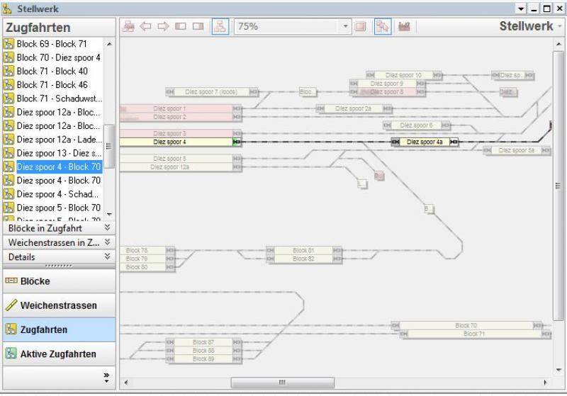

zo staat ie keihard in het Stellwerk, maar toch, zodra de rit in Autotrain wordt aangevraagd nemen we het onderliggende spoor.

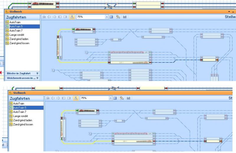

Ik heb het zojuist nog bij mijn baan uitgeprobeerd en het werk zonder problemen, toevoegen, verwijderen weer toevoegen enz, als ik terug gan naar de autotrain rit dan is netjes veranderd zoals ik dat wil en het geeft geen enkel probleem.
Er moet beslist iet anders zijn of je doet het niet zoals ik het hebt beschreven

Ik heb zojuis nog 5x een blok er uitgegooit en een ander erin geplaats en ieder keer de autotrainrit laten rijden en geen enkel probleem,
Wil je graag helpen maar kan het zo niet zien.

Ik waardeer je hulp maar het  werkt zo niet. Zoals beschreven is in de betreffende rit in het stellwerk aangegeven welke route moet worden gevolgd. Vervolgens wordt een autotrain rit aangevraagd (ongeacht of dit normaal autotrain is of via drag en drop) en daarbij neemt de trein toch weer de aftakking.
I stelwk werkt de aanpassing wel door, ik sla op via diskette symbool en vraag daarna de rit aan. Die trekt zich niks van de stellwerkinstelling aan en gaat weer via een onlogische route. De kunstgreep die op het Freiwaldforum wordt aangegeven namelijk wat fictieve wissels en blokken intekenen in de niet-te-volgen-route helpt wel...
grtz,

Hierbij nog even een voorbeeld waarin in het bovenste figuur de rit loopt via het onderste blok en nadat ik deze hebt verwijderd en het daarboven de liggende blok hebt toegevoeg, je ziet aan de gele lijn dat ze beider rijden en er netjes is gewisseld van blok
niets opslaan via diskette symbool.
Het wijzigen doe ook niet via autotrain venster maar gewoon met knop die ik heb omcirkeld, pijltje met 3 blokjes naast de lok en daarna de rit gewoon starten.
Gr Piet

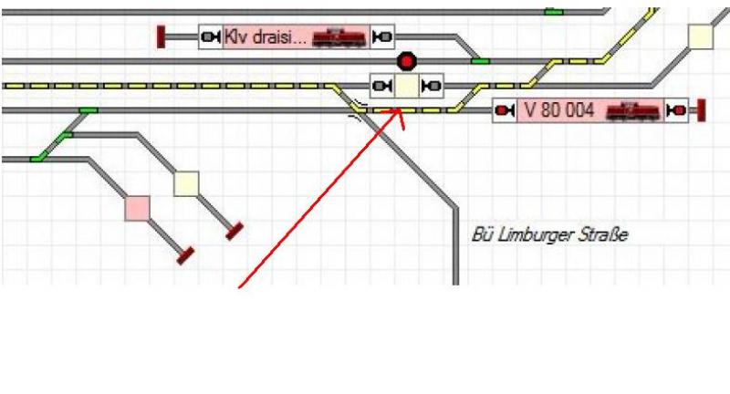

hoi, waarom heb je een kort blok gemaakt tussen die 2 wissels in ? Kan een trein daarin stoppen ? Wellicht  dat blok verwijderen en er een indicator plaatsen..  gaat ie dan wel rechtdoor ?
Ik heb in mijn baan ook diverse korte stukken waarop wel detectie is en daar heb ik dus geen blok van gemaakt (tc gold) maar voor visuaal controle een indicator gezet
mvg koen

Ik kan natuurlijk niet voor deze specifieke situatie antwoorden, maar als je bijvoorbeeld een automatische locwissel op je baan wilt (bijv. eloc eraf, dieselloc ervoor), is zo'n klein blok ideaal om de aflossende loc neer te zetten.
Mocht het nodig zijn, kan er omheen worden gereden. Staat er niks, dan wordt er gewoon altijd via dat blok gereden.
En er zijn wel meer redenen te bedenken waarom je er een blok van wilt maken.
Het is een vrij basale logica dat je een voorkeursvolgorde kunt opgeven als je meerdere mogelijkheden hebt om van punt A naar punt B te gaan. Zoals gezegd, kan ik me niet voorstellen dat tc dat niet in zich heeft.
