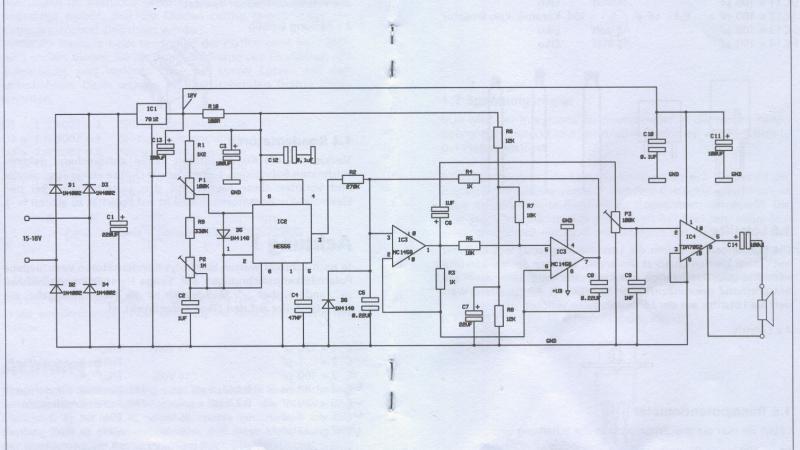

Van een medelid heb ik zijn print mogen ontvangen met dezelfde klacht, een 50 Hz brom te horen als je de module aansluit op wisselspanning.
Als ik met de scoop achter de 7812 meet, staat 12,01 VDC. 0 VAC, --.-- Hz
(Mijn scopemeter laat deze gegevens in een keer zien)
Op 12 Volt DC aangesloten is zoals eerder vermeld de brom weg.
Schiet mij maar l*k  ???, zal het op 5 januari nog eens vragen aan onze Willie Wortel op mijn werk. Of heeft iemand nog een helder idee?
Eigendom schema Conrad Electronic GmbH Hirschau
Arthur

Bedankt voor het schema, al is het wat klein, ik denk dat ik er wel uit ga komen.

Aan het schema te zien mis ik twee onderdelen die het brom probleem misschien kunnen veroorzaken.
Plaats tussen ingang en massa aansluiting van de 7812 een condensatortje van 10nF, doe dit ook op de uitgang naar massa van de 7812.
Deze condensatoren zorgen voor een stabielere regeling van de 7812.
Doe dit zo dicht mogelijk bij de regelaar.
Willem.

Ja in het schema ontbreken de twee ontkoppel condensatoren op de in- en uit- gang van de 7812.
zet hier beide een Condensator van 100 nF naar Massa en de Brom is waarschijnlijk weg!
Alexander.
P.S. Deze ontkoppelcondesatoren zijn eigenlijk verplicht voor een goede regeling van de spanning met dit soort Regelaars.

@ Willem en Alexander
Helaas, dat heft  het geluid van de brom niet op
