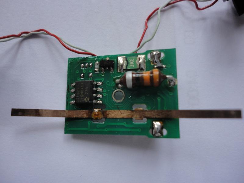

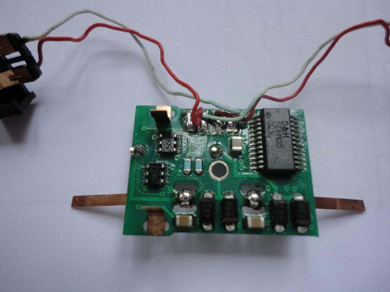

Op verzoek van gerard van der Sel een foto gemaakt van de decoder[imghttp://[/url][/img]][/img]

Dit lijkt niet op een 66836. Eerder een speciaal voor deze trein gemaakte print met decoder erop. Het is wel een product van D&H dus is de kans groot dat het een selectrix decoder is. Typenummer is SDHM05 wat zou kunnen betekenen dat het een DH05 zou kunnen zijn.
Het begint erop te lijken dat deze decoder toch twee talig is (selectrix en DCC).
