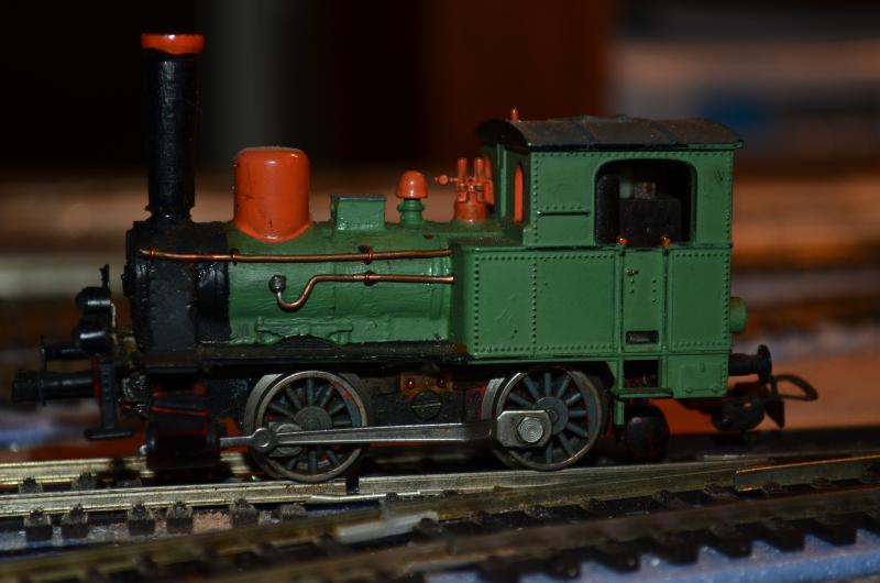

Hallo allemaal
Eerst maar even de lok waar het om gaat.
Bovenstaande lok heb ik misschien wel 35 jaar geleden aangepast en de kleuren gegeven die je ziet.
Het zijn de kleuren kan ik me nog herinneren van ergens vroeg in de vorige eeuw in de tijd van de SS700 of zo.
Maar zeker weten doe ik dit niet meer.
Nu zou ik graag deze lok weer aanpassen maar dan met de mogelijk heden en kennis die ik nu heb opgedaan.
Maar ik weet niet meer precies in welk tijdperk dit afspeelde en of de kleuren wel juist zijn die ik toen heb gebruikt.
Wie weet misschien meer over deze lok :
Tijdperk ?
Kleurstelling ?
Wel of geen NS en zo nee welke maatschappij wel ?
etc.
heel hartelijk dank vast voor jullie medewerking.
Herwim

Leuk! Een Anna

in de kleuren van BAM infra

Het is geen NS loc. In de verste verte kun je er een NS6800 van maken of misschien een ns6500, al is ie veel te groot en is er veel fantasie en scheelkijken voor nodig. Er zijn hier mensen op het forum die van de Fleischmann Anna de prachtigste NS stoomcreaties maken.

zal wel bedoeld zijn als een 6900, maar k zou m maar gewoon opnieuw schilderen.

Hallo Floris, e_p etc.
Bedankt voor jullie opmerkingen maar het is niet de bedoeling dat ik er een NS lok van maak als het geen NS lok is maar ik heb hierboven een paar vragen gesteld en daar zou ik graag antwoord op hebben.
Tijdperk ?
Kleurstelling ?
in relatie met de foto, de kleuren die je op de foto ziet zijn niet zo maar gekozen die hadden te maken met de periode en maatschappij waar deze uitvoering bij hoorde.
Dus een opmerking van schilder de lok maar over, ja dat is inderdaad de bedoeling maar dan moet ik eerst weten of de kleuren die op de foto staan goed zijn.
Herwim
PS: misschien heeft iemand een voorbeeld foto met de juiste kleuren uit die tijd.

Herwim, misschien heeft Floris gelijk en is het ooit bedoeld als NS6900, maar het blijft een vrij "vrije interpretatie"
kijk op de website van nico spilt wat je zelf het beste vind lijken, en op de site van phildie staan keurig de verschillende kleurtinten in de verschillende periode maatschappijen( kleurenfoto's zijn vrij zeldzaam uit die periode)

Het is geen NS en ook geen kleurstelling van een Nederlandse maatschappij..

Hallo Herwim,
Ik reageer hierbij op jouw PM zodat iedereen het meekrijgt. De versie op jouw foto kan ik ook niet plaatsen.
Jaren geleden heb ik inderdaad enkele "Zwarte Anna's" van Fleischmann aangepast naar Nederlands voorbeeld. Veranderingen aan de kap betroffen vooral het ovaler uitvijlen van de ramen, wegwerken van de kopdeur en plaatsen van een andere schoorsteen.
De uitvoeringen die ik heb gemaakt zijn:
- SHM loc 16
- SHM loc 30
- 2x NS 6900
- NBDS loc 26
- SGB loc "Wittouck"
Voor de locs 16 en 30 heb ik resp. het wijnrood en appelgroen zelf gemengd op basis van eigen foto's. De verhoudingen weet ik niet meer. Het zijn volgens mij mengsels van Revell-verf geweest omdat ik dit merk het meest gebruik, maar beperkt ook van Humbrol.
Voor de locs serie 6900 heb ik NS-donkergroen van KleiNSpoor gebruikt, voor andere locs en rijtuigjes uit het oude NS-stoomtramtijdperk heb ik ook wel Revell zijdemat groen 363 donkerder gemengd met zijdemat zwart 302.
De juiste kleurstelling van de originele NBDS-loc heb ik niet kunnen achterhalen en heb deze daarom blauw met rode accenten geschilderd naar voorbeeld van de "Blauwe Brabanders".
De "Wittouck" is volgens mij ongemengd Revell 363 geschilderd met gele accenten.
Zelf zou ik jouw locje niet opnieuw schilderen, maar bewaren als herinnering. Dat heb ik zelf ook met mijn 1e versie van SHM-loc 16 gedaan. Het lijkt er niet op, maar toont wel de voortgang in de eigen modelbouwkunsten.
Via diverse sites kun je een nieuwe Anna (ik bedoel niet de recente heruitgave) met het fijnere drijfwerk aanschaffen en schilderen zoals ik hierboven als voorbeeld aandraag, of zelfs beter, want mijn modellen zijn ook alweer wat jaartjes oud.

heel toevallig ben ik met iemand in contact gekomen die ook jaren geleden deze lok Anna heeft aangepast en let wel met dezelfde kleuren als ik hierboven ergens liet zien.
Er zijn wat nuance verschillen maar wel degelijk met dezelfde kleuren.
Deze kleuren heeft hij uit een artikel van jaren geleden (miniatuurbanen)
dat is toch wel heel toevallig, ik hoop dat ik binnenkort het artikel krijg en dan hoop ik te weten uit welk tijdperk dit is en welke maatschappij.
Herwim
PS: Ik heb inmiddels 1x lok Anna aangeboden gekregen het zou fijn zijn als er nog iemand is die zo'n lokje weg wil doen.
Inmiddels ben ik er achter gekomen dat de kleurstelling die ik op de foto liet zien wel degelijk bestond behalve dan wat kleur nuances.
De lok is uit het tijdperk Staats spoorwegen grens tijdperk eerste NS loks. (SS 525 / NS 6908)
