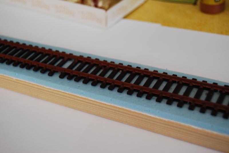

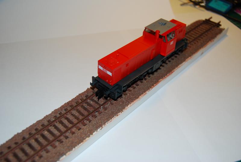

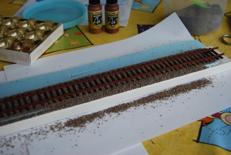

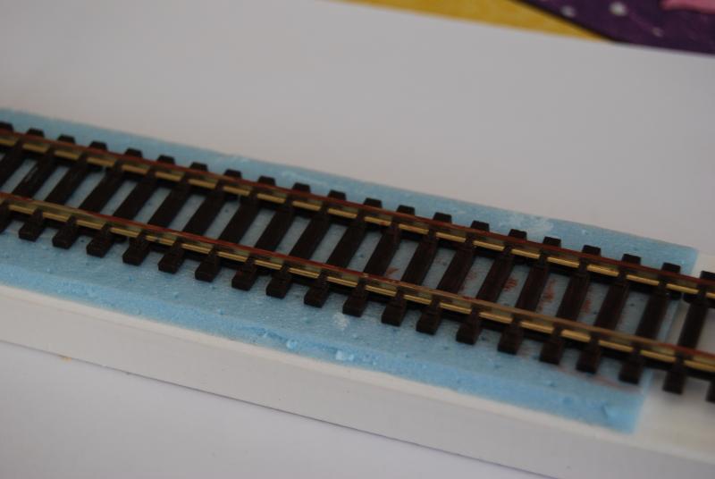

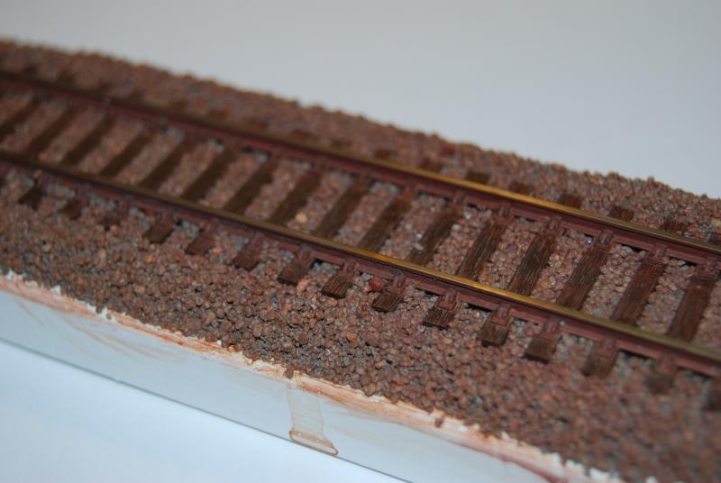

ik gebruik vallejo oxido rust 71080 met de airbrusch krijg je het zo als in dit draadje
http://forum.beneluxspoor.net/index.php/topic,18629.30.html
en je kunt het ook met kwast doen , hier paar plaatjes van een stuk fotorail wat ik vorige week heb gemaakt , de rails is gewoon met kwast geroest , ook vallejo , waarna ik de bedding nog nabewerkt heb met verf 1:5 , dus een deel verf , en 5 delen water met een drupje dreft , dit heb ik gedaan toen de lijm was gedraagd
foto met aan de achterkant al geschilderd
allebij de kanten van het profiel geschilderd
ingebed
ingebed en met kleur behandeld steenslag
ook met railgum al behandeld
en als laatste een sfeerplaatje
en zoals cees aangeeft , maar die man is een profesionele kunstenaar in het vervuilen en spuiten , een echte van Goghman dus
hopelijk heeft het iets bijgedragen
gegroet stefan
