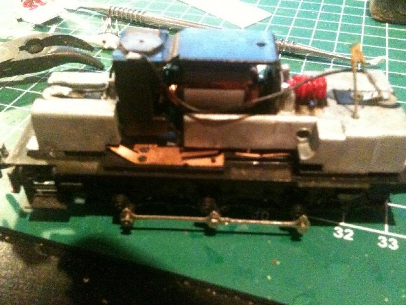

Ik heb hier een oude Roco NS 600 voor mijn neis liggen.
Degene met al die lipjes die contact maken aan stalen blokken.
Heeft iemand ervaring met dit model?
Sindskort digitaal met het Nederlandse tijdperk 1950 tot 1980.

Die heb ik eens gedaan.
Een verslag daarvan staat op mijn site.
http://www.hanulveen.nl/ombouwen/ombouwen-roco-hippel.html

Martijn,
Daar heb ik even een vraag over, ik heb zelf ook een wat oudere Hippel, nu vertelde mij laats iemand dat ik de moeite kon besparen om hem digitaal te maken dat zou alleen maar een teleurstelling worden omdat hij daar gewoon te slechte rij eigenschappen voor heeft met name door de wielen en de slechte stroomafnemers, die zou ik, wilde het echt goed rijden, eerst moeten verbeteren. mag ik eens vragen wat jouw ervaring daar over is.
Mvg Ruud

Beste Ruud,
Nee hoor, lekker digitaliseren die loc.
Als je die plaat aan de onderzijde van de loc ietsje los draait dan zijn de assen minder star en houden ze beter contact met de rails.
Maar, het blijft een Hippel. En die is gevoelig voor vuil en slecht contact.
Martijn.

De "fout" bij de stroomafname van de Hippel is dat de stroomafnameveren bovenop de wielbanden drukken. Elk vuiltje dat een wiel van de baan oppikt wordt ertussen gesmeerd, en verhindert zo de stroomafname op die plek.
Daarbij komt het effect wat Martijn noemt. De assen zijn te star gelagerd, waardoor een wiel dat boven een oneffenheid in het spoor komt niet naar beneden kan en zo het contact verliest.
