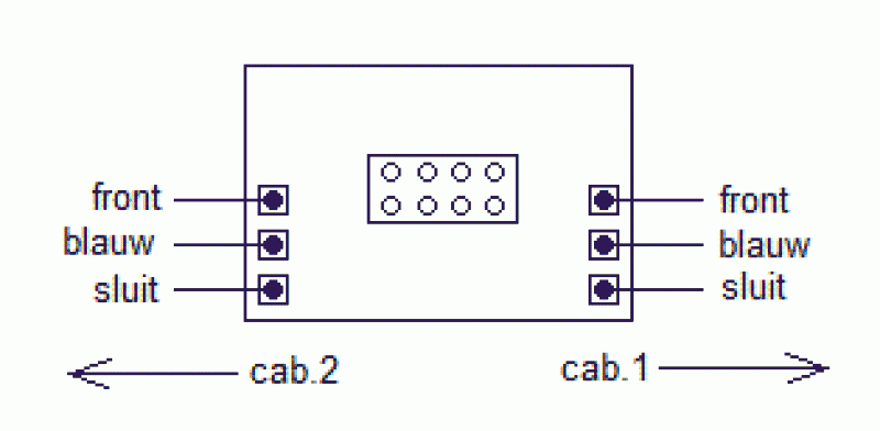

Is er iemand met ervaring hoe je bij de Mehano class66 (H0) de sluitseinen apart schakelbaar kunt maken?
De theorie ken ik: een sluitseinpaar in een aparte schakeling opnemen, en 1 draad aansluiten op een vrije functieuigang en 1 draad op de blauwe massa-draad.
In dit specifieke geval wil ik een nano-decoder plaatsen, omdat mi. alle overige uitgangen van de reeds geplaatste Lopi al in gebruik zijn (ik heb een soundloc).
Probleem is dat ik er niet goed uit kom hoe de leidingen op de seinen-printplaat nu precies lopen. En welke leidingen ik dus zou moeten onderbreken en waar dan dus precies de draden van de nano-decoder het beste op gesoldeerd kunnen te worden?
grt
Marc
Grt
Marc
Thurbo
Berichten: 1081
Avatar pic: GTW 2/6 Thurbo (CH)
Re:sluitseinen apart schakelen van class 66
07 May 2012, 01:39:33 »
Kan dat niet met functiemappen? Wat voor lopi sound decoder heb je?
Arthur alias Thurbo
System-M
Berichten: 508
07 May 2012, 14:11:00 »
Ik heb een Lopi Loksound 3.
Functiemapping alleen werkt niet, omdat de de sluitseinen van cab 2 aan dezelfde witte draad (en dus zelfde lichtuitgang) zitten als de frontseinen van cab 1 en andersom de sluitseinen van cab 1 aan dezelfde gele draad (lichtuigang) als de frontseinen van cab 2. Zo is het vrijwel altijd, en hier ziet het er net zo uit.
Grt
Marc
Berichten: 26850
07 May 2012, 14:48:08 »
Ik heb het even voor je uitgezocht (hoewel je dat met een beetje moeite zelf ook had kunnen doen)
Op de zijkant van de loc zit een printje waarop de decoderstekker zit.
Vanaf dat printje gaan 3 draden naar de lichtprint van cabine 1 en 3 draden naar de lichtprint van cabine 2.
De onderste draden zijn voor de sluitseinen. Die soldeer je daar dus los en verplaats je naar de uitgangen van je extra decoder.
Ingewikkelder hoeft het niet te zijn.
System-M
Berichten: 508
07 May 2012, 18:30:13 »
Ik was helemaal gefocust op de LED-printplaatjes en het doorbreken van printbanen e.d.
Zo simpel als deze oplossing, zo had ik het nog niet bekeken... Bedankt, Klaas!
Grt
Marc
