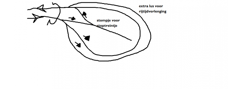

zou je nog een paar schaduwsporen in die tunnel rechtsboven kunnen frotten?
op die manier blijven de treinen net wat langer 'onderweg" en heb je een volwaardig hondebot.

Hoe bedoel je precies Hendrik Jan?
De korte keerlus bedoel je? Misschien dat ik die inderdaad in een grotere radius kan leggen ofzo. Komt zo bovenop de railspiraal te liggen, en er moet ook wat ruimte blijven voor scenery, en wil niet overal steile bergwanden.

Daar had je dus al over nagedacht.
Misschien kun je 1 extra spoor leggen en nog een stompje in de cirkel.
Ik ga ff wat schetsen...

Zoiets dus. Misschien kun je dit passend krijgen.
Die parkeerplaats in het midden zie je vaker.
Afgelopen weekeinde nog, in Utrecht bij On Traxs gezien op een baan, weet alleen niet meer welke.
Was het nou Duisterhuizen,of die ernaast?
Hoe dan ook, wellicht kun je dit nèt passend krijgen.
