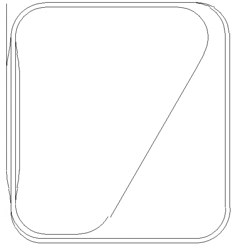

Ik ben zelf ook bezig met een modelbaan op zolder, 3 meter bij 3 meter.
Dit is mijn baanplan, ontworpen met XTrkCAD 4.0.3a:
geen industrieel lijntje, maar wel een kopspoortje.
Berichten: 6394
Re:Ontwerp zolderbaan 400x200
20 February 2012, 13:53:22 »
Het zijn 2 losse banen. Is dat wel je bedoeling?

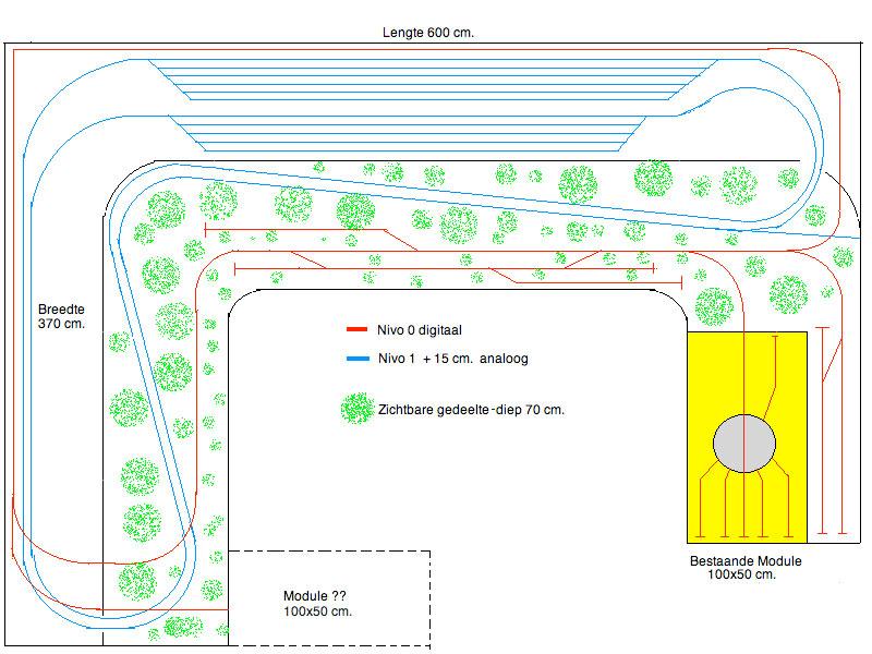

Ik ben inmiddels al een tijdje aan het plannen, maar krijg helaas zelf niets in elkaar. Maten zijn wel wat gewijzigd, door de ruimte groter wordt als verwacht. Max 4,5m x 2,5m Liefst een u vorm. Iemand die hier wat mee kan? Aangezien het zelf niet lukt
Het liefst een beetje zuid duitsland qua thema, dus wel wat hoogteverschillen. Heb nog niets gekocht, dus rails en alles ligt nog vrij.
Berichten: 11132
Spoor-0 & Spoor-1
29 February 2012, 18:35:02 »
Misschien helpt dit je een stukje op weg?
Tomasso
Berichten: 6053
29 February 2012, 19:20:57 »
Jaap gebruikt ook graag haakse bochten, scheelt onnodige ruimte en moeilijk doen
