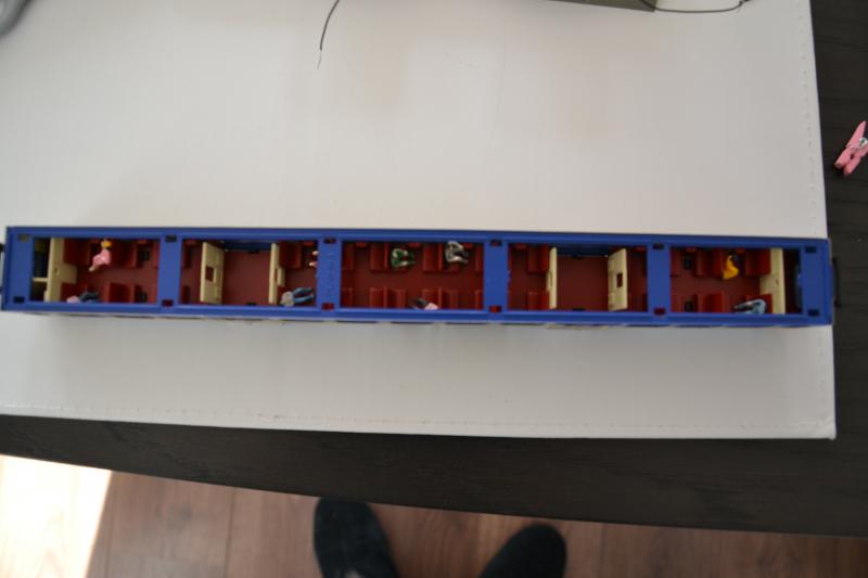

Inmiddels heb ik het dak er af en de led werken gekregen Nu moet ik alleen de draadjes van de sleper het rijtuig in krijgen, maar er is nergens een gaat waar die door kan. Is er iemand die dit wel gelukt is? Of zou iemand op bijgevoegde foto aan kunnen geven waar de draad door kan?

Berichten: 6346
Re:Binnenverlichting Plan W
19 February 2012, 15:13:11 »
Hi Chris,
De bak moet van het onderstel af. Dan kan het interieur er uit en kun je de draden naar buiten brengen.
Zie ook
http://forum.beneluxspoor.net/index.php/topic,37352.msg572592.html#msg572592
Voorzichtig je nagels tussen het onderstel (daar waar de wagonnummers staan) en de bakrand steken en met je vingers van binnenuit naar buiten drukken. Zie de nokjes op de foto. In elkaar drukken gaat niet zo heel gemakkelijk. Voorzichtig drukken en masseren tot je klik hoort
