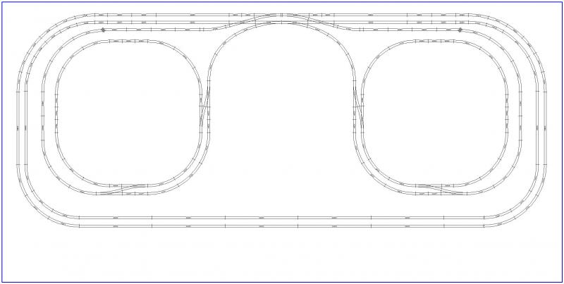

Hallo allemaal,
Ik kijk hier al enige tijd op het forum en heb veel mooie / leuke verhalen gelezen.
Ook ben ik al tijden aan het denken wat voor een baan ik nu ga bouwen.
Nu is het dan eindelijk zover dat ik een grove schets heb waar ik samen met jullie
aan kan gaan werken.
Het idee is dat bovenstaand baanplan op 4 niveaus terug komt.
Op ieder niveau moet het voorste stuk aangepast worden en is de achterzijde,
met de 2 keerlussen gelijk. Binnen in de keerlussen zitten de helixen. (1 up en 1 down)
De niveaus krijgen de volgende functie:
0:  6 opstelsporen, van boven dicht en van voren te zien. Ieder opstel spoor met
     een klein hoogte verschil zodat je alle treinen kunt zien.
1:  Parade spoor zoals er nu ligt maar dan meer vooraan en in het zicht
     Daarachter uit het zicht 4 opstel sporen
2:  doorgaand station met 6 sporen en afbuigend enkel spoor naar achter (tussen keerlussen in)
3:  Kort parade spoor (enkel)
Ik heb niet echt een thema voor de baan, het gaat me vooral om het rijden en de techniek
erachter. De baan zal dan ook met de computer bestuurd worden. baan besturing met DCC
Ik ben benieuwd wat jullie van mijn ideeën vinden.
Gr Remco

  • Berichten: 12262
Re:Dozona (N spoor fleischmann, 240 x 120)
« Reactie #1 Gepost op: 21 June 2013, 08:05:02 »
Even vlug gelezen en bovenstaande komt nu even wat vreemd over.
Hoe bedoel je van boven dicht en waarom moet dat dan dicht ?
Persoonlijk zou ik die opstelsporen gewoon allemaal op dezelfde hoogte houden.
In het echt is dat erg vaak ook zo.
Verder ontbreekt me even het idee over hoe je die opstelsporen bedoelt,is t zoals in een schaduw station opstelsporen of anders ?
Afijn,das wat me nu met een half slaperig hoofd te binnen dreef,weet het ook even niet verder  ;)

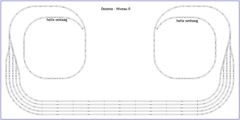

  • Berichten: 10
« Reactie #2 Gepost op: 21 June 2013, 10:29:21 »
Met de opstelsporen bedoel ik inderdaad de schaduwstations.
Niveau 0 is in principe niet zichtbaar.
Alleen als je van voren kijkt kun je het zien. (daarboven zit meteen niveau 1)
Als je dan geen hoogte verschil hebt tussen de sporen zie je alleen de voorste trein.
Het gaat mij niet zo zeer of het realistisch is maar vooral om de techniek
en het rijden. Wel wil ik proberen een baanplan te maken dat ook technisch
haalbaar is. Hiervoor heb ik jullie hard nodig (-:
<edit>
Ik heb nu niveau 0 uitgetekend. Ik ga proberen de overige Niveau's dit weekend te tekenen.
