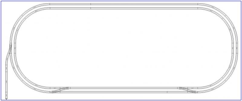

De manual zat er bij en die is ook zeer duidelijk. Het eigenlijke bevestigen zal ik echter anders moeten doen want aan de draad tussen de booster en de rails hangt nu een printplaatje (waarschijnlijk is dit bedoeld om te gebruiken met ROCO spoorsystemen). Ik heb echter Peco besteld dus ik zal daar waarschijnlijk dat printplaatje niet kunnen gebruiken op die rails.
Ik zit echter met het volgende:
Dit is de layout die ik in eerste fase wil gebruiken om alles een beetje in de vingers te krijgen. Ik heb links een uitwijkspoortje gemaakt. Ik zou dit graag dienst laten doen als programmeerspoor. Aangezien er maximaal 1 loc op de baan mag staan voor het programmeren (volgens de handleiding van de MM) zou ik dit graag op volgende manier willen oplossen:
Het achterste gedeelte van het programmeerspoor blijft altijd spanningsloos (als de loc dan achteruitschiet wegens een programmeer fout dan komt die spanningsloos te staan en dondert die niet van de tafel af)
Het voorste gedeelte wil ik isoleren van de wissel en ten alle tijde voeding geven van de booster. ALs ik dan een loc wil programmeren kan ik hem van de hoofdbaan het uitwijkspoor oprijden. Aangezien ik enkel deze loc wil programmeren moet ik dan de rest van de baan niet meer verbinden met de MM, ik denk eraan om dit met een schakelaar op te lossen. Ik zou daarom het volgende willen doen:
Normaal bedrijf: Beide delen hebben voeding.
Programmeerfase:
  • Loc rijd op het Prog.Spoor => alles heeft spanning
  • Ik zet de schakelaar om voor de programmeer fase => Enkel het programmeerspoor heeft voeding. Als de loc vooruit of achteruit schiet bij eventuele fouten komt ie stil te staan op spanningsloze gedeeltes
  • Eens de programmeer fase voltooid is, zet ik de schakelaar terug naar normaal bedrijf. Alles krijgt opnieuw voeding en de loc kan zo de baan weer oprijden.
Klopt dit of zie ik dit veel te ingewikkeld?

Als je op dat korte stukje spoor wilt programmeren en ook het laatste deel spanningsloos wilt maken, blijft er maar een kort stukje over om te programmeren. Het spanningsloze stuk zal toch tenminste even lang moeten zijn als je langste lok (en liever nog wat langer i.v.m. de uitloop).
Bovendien maakt een lok die wordt geprogrammeerd vaak een klein sprongetje. Komt hij daarbij dan ook nog met een wiel op het hoofdspoor dan bestaat de mogelijkheid dat ook het hoofdspoor op de programmeerspanning komt .
Waarom niet gewoon een stukje rail op een plankje welke je tijdelijk aansluit op de MM, is de kans op vergissingen (schakelaar vergeten om te zetten) veel kleiner.
Gerrit
  • Berichten: 22803
Re:Alweer een beginner
« Reactie #32 Gepost op: 20 December 2011, 13:55:08 »
De Multimaus kent de zogenaamde POM mode. Dan kun je de loc gewoon op de hoofdbaan laten staan en alleen de loc met het juiste adres zal reageren op de programmeerinstructies. Logischerwijze kun je alleen het adres niet op die manier veranderen, daarvoor zul je even een apart stukje spoor moeten gebruiken. De methode die jij hebt bedacht kan wel, maar is nodeloos ingewikkeld en de kans is vrij groot dat de schakelaar een keer verkeerd staat en je alsnog alle locs op de baan hebt geprogrammeerd behalve de loc op het spoortje.  ;D
Zelf gebruik ik de POM mode alleen voor het fijnregelen van de rijeigenschappen, omdat je dan de loc telkens even wil proberen. Voor het overige op een rollenbankje of een los stukje rail.
Voor het aansluiten van de rails en bijvoorbeeld een ringleiding misschien toch even in de encyclopedie kijken. Ook bij zo'n rondje is het handig een ringleiding onder de baan te leggen en dan op een paar plekken de boel aan te sluiten, gewoon door een draadje aan de rails te solderen.
