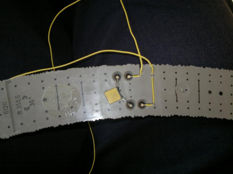

Hij heeft die decoder al verwisseld voor een andere, als test om sluiting in de print uit te sluiten.

@ Rob: Ik houd het even in gedachten. Wil eerst de loc even helemaal klaar hebben (lees: nieuw tenderhuis, incl. frezen...)...
@ Hammondman (organist btw?
): het geluid komt inderdaad overeen met het kortsluitingsgeluid, wat je noemt. Maar, ik heb inderdaad al een andere decoder gebruikt, en daar hoorde ik helemaal niets...

Misschien nog een gek voorstel, maar als je de decoder los aansluit, dus niet in een loc maar wel voorzien van railspanning, piept de boel dan ook? En als je een lampje aan een functieuitgang hangt?

Dag allemaal,
Het probleem is opgelost!
Met een klein beetje schaamte (
) ga ik vertellen, wat het probleem was...
Ik heb de laatste tip van Timo geprobeerd. En, warempel, het geluid was weg.
Ben welgeteld een half uur aan het zoeken geweest, wat het probleem kon zijn... Heb de hele print weer nagekeken, of er niet ergens gemorst was met tin, of dat het ergens tegen het metalen frame aan kwam...
Nergens wat te vinden... En uiteindelijk schoot me te binnen, dat het probleem wel eens buiten de loc kon liggen...
En inderdaad! Deze rail had ik ooit al eens apart gelegd, omdat deze niet te gebruiken was met digitaal. De laatste tijd heb ik veel analoog spul laten rijden, (via deze rail aangesloten op een aantal flex-rails). Dat leverde geen probleem op. Ik heb de 2 gele draden in de Multimaus-besturing gedrukt, en dat werkte dus niet, zo blijkt...
Iedereen in ieder geval bedankt voor het meedenken!
Ronald

En wat betreft die rail, je kunt die condensator er gewoon af knippen, kan je later niet meer dezelfde fout maken. Sommige centrales schijnen namelijk niet zo goed tegen zo'n aansluitrail te kunnen

@ Ronald81: Inderdaad, daar komt m'n nick vandaan ja!
Alleen maar een kleine toonwiel (T422) en een XK1 thuis staan, ben ook maar 'n beginneling.
Om deze post maar on topic te houden: die componentjes vind je vaak ook onder de kleine overwegen van FL, ook weghalen dus om krijsen te voorkomen! Zo, misschien was deze aanvulling nog nuttig ook.
