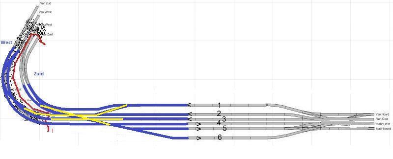

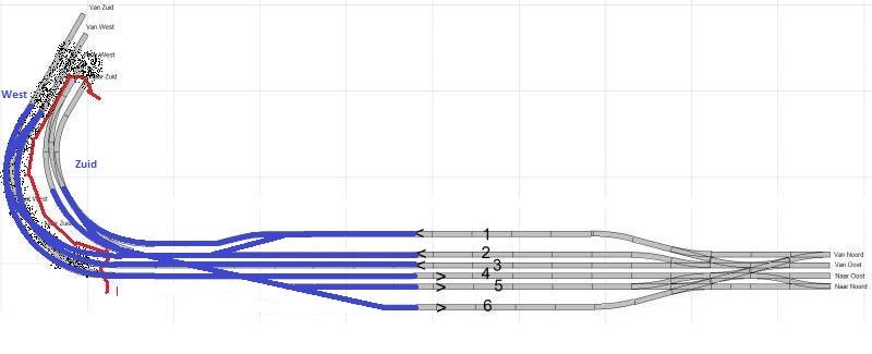

Zoiets moet het dan worden... en spoor 5 en 6 worden dan een stuk korter.

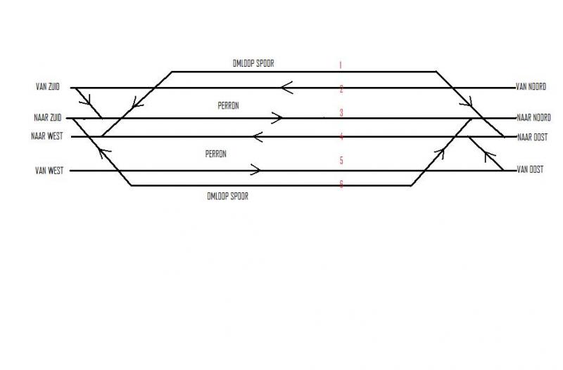

Hoezo het sporenplan aanpassen?
Als je van rechts komt bepaal je van te voren waar je links vertrekt en kom je van links, dan kun je dat op het station bepalen. Dit moest je in het vorige schema ook al doen dus daar veranderd niets aan, alleen de rijrichting op het station moet aangepast worden.
gr Leo.

Omdat je anders zo'n beetje alle rijwegen over dat enkele wisselkruis aan de rechterkant van het station jaagt, en in het eerdere plan wordt dat wisselkruis alleen gebruikt voor een paar kopmakende treinen. Ze zijn bij het spoor niet zo happig op het creëren van feitelijk enkelsporige bottlenecks in wisselstraten...
Ander punt: als je het sporenplan niet aanpast, kun je in twee richtingen niet meer langs een perron stoppen in jouw plan in de "juiste" richting, namelijk naar zuid, alsmede vanuit west. Treinen naar zuid moeten dan halteren op spoor 5 of 6 en treinen vanuit west op spoor 1 of 2, met een stukje verkeerd spoor rijden tot gevolg.

Daar heb je gelijk in, maar ik zou dan enkele banen in 2 richtingen rijden.
In jou schema kan je het kruis rechts weg halen plus nog een wissel want de bottleneck is nu naar links verplaatst. Zie geel in schema.
Maar waar het mij feitelijk om gaat is om de 4 spoorbanen links in tweeën te splitsen om zo de suggestie te wekken dat ieder stel een eigen (verschillende) koers gaat en dan lijkt het mij het meest voor de hand liggend dat er naar/van zuid/west een dubbel spoor ligt.
gr Leo.
