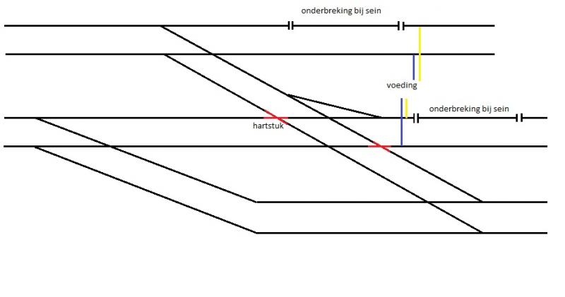

Foto, aansluitschema hoe je het nu precies gemaakt hebt? Alleen dan krijg je een antwoord waar je iets mee kunt

Ik hoop dat het zo duidelijk te zien is.
De wissel is aangedreven door wisselmotoren van conrad
Graag duidelijkheid als het lukt?

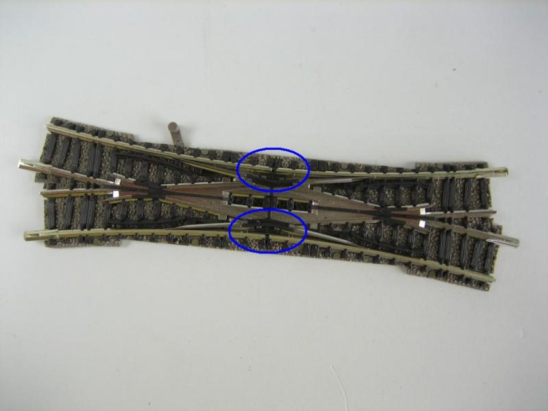

Het probleem met een F* wissel is denk ik het feit dat er 2 draadbruggen ontbreken.
Zie foto voor de bruggen die ik bedoel:
Sander
Sander

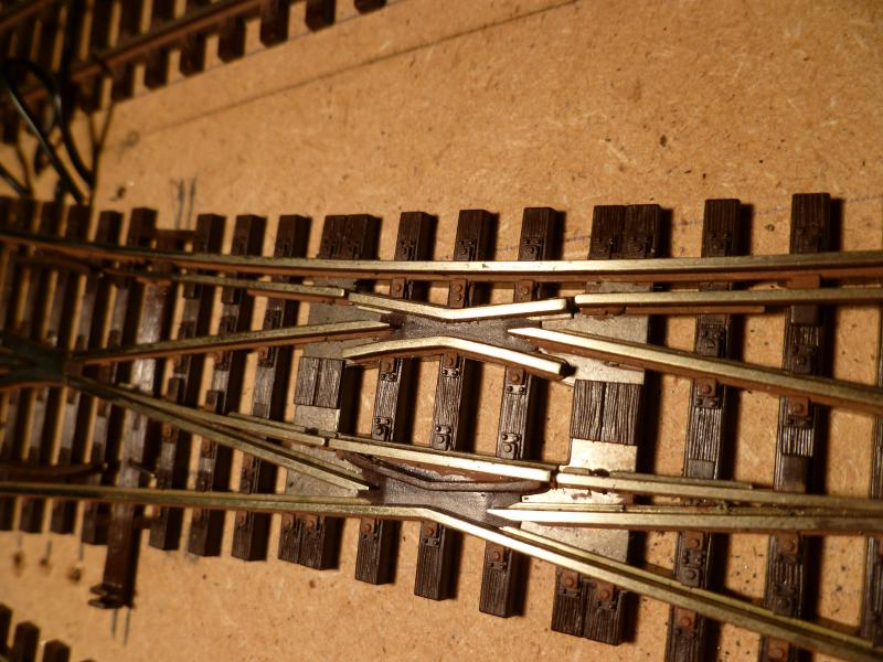

Bij Roco gebruiken ze volgens de foto geen draadbruggen, maar een ijzeren plaat
dat met alle spoorstaven van de zelfde pool verbind, het zou dus eigenlijk
moeten werken.

Die "ijzeren" plaat is volgens mij van messing.
Die geeft ook spanning door aan de beweegbare tong, maar dat contact wordt vaak verstoord door corrosie.
Kan je oplossen door de tong met een soepel draadje aan de naastliggende spoorstaaf te verbinden.
