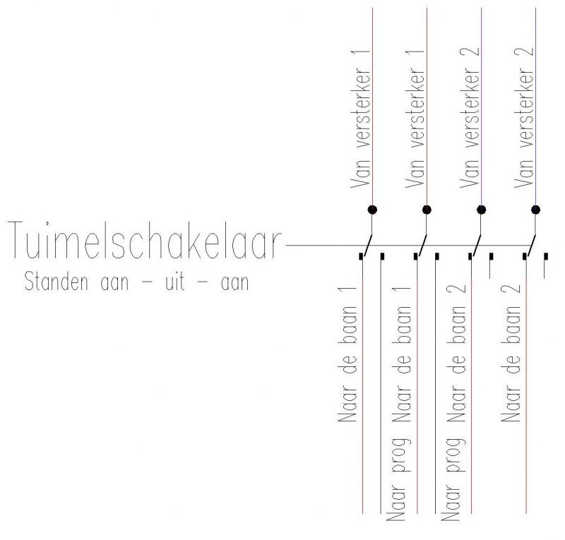

Ik zit al een tijd te broeden op het volgende, en heb even een zetje in de goede richting nodig:
Vaak wil je toch nog even iets aanpassen aan de CV waardes van een lok, en dit kan prima met de multimaus. Ik vind het alleen steeds lastiger worden mijn baan leeg te krijgen, en heb nu al een paar keer een misser gemaakt waardoor er meer geprogrammeerd werd dan de bedoeling was
Is er niet iets fatsoenlijks te bedenken om de hoofdspanning af te schakelen op één sectie na oid? Heb al zitten denken om alle boosteraansluitingen eerst door een good-old relais te laten lopen met een schakelaar ofzo, maar misschien denk ik wel (weer eens) te moeilijk...

Ja, je denkt te moeilijk,
Gewoon met een
4 of 6 polige schakelaar
de boel omzetten. Met een 4 polige kan je 2 versterker uitgangen omzetten.
Groeten Ronald.

Het kan toch nog veel makkelijker? Helemaal los van je baan een metertje spoor neerleggen (voor, onder, naast je baan) en daarop programmeren. De stekkeraansluiting van je hoofdbaan uit je omvormer trekken, die van je programmeerspoortje erin en gaan met die banaan. Klaar met programmeren? Stekkertjes omwisselen en klaar is Kees.

Helemaal gelijk Ruud, dat is ook een gemakkelijke oplossing! Nog veiliger dan een schakelaar op de hoofdbaan. En "richey" is klaar niet "Kees"

Die stekkertjes omwisselen kan toch ook met een schakelaar? Of is dat wat je bedoeld Ronald?

Het kan allebeide. Je kan inderdaad één van de versterkers met een 4polige schakelaar koppelen aan een prog-spoor en aan de hoofdbaan. Dezelfde schakelaar (je hebt nog 2 polen over) kan je dan de extra versterker loskoppelen van de baan). Maar je kan er ook voor kiezen om met een paar stekkers de versterkers van de baan te koppelen en met een stekker aan het progspoor. Je moet dan wel zorgen dat alletwee de versterkers los zijn gekoppeld. Anders heb je nog een deel van je baan onder spanning te staan.

Ik zit nu te denken aan een schakelaar (zoals de Conrad link). Hier dan een relais op aansluiten, welke in rust de 4 polen van mijn booster verlengkabel doorverbind, en in actieve toestand die hele handel ontkoppeld.
Moet ik dus even in de grabbelbak gaan zoeken een relais waar ik 6 verbindingen tegelijk mee kan schakelen...
94 voor de boosterkabel, 2 voor de actieve stroom-naar-rails verbinding...
Wordt vervolgd...

Waarom in hemelsnaam via een relais? Je moet juist niet de boosterverlengkabel gaan verkloten. Ik zou gewoon één van de boosters de baanuitgang (de twee draden naar de baan) op een prog-spoor zetten, van de andere booster de baanuitgang loos laten zijn bij het omschakelen. (dus de baan ontvangt geen spanning van die booster)

Met hoeveel boosters ga je op de baan aansluiten? iedere versterker kan 3,2 Ampère leveren. Bij meer dan 4 versterkers moet er een afremmodule tussen. Ga je meer dan 15 Ampère op de baan zetten? Hoeveel treinen wil je
tegelijk laten rijden
? Op een booster van 3,2 A kan gemiddeld 4 tot 6 treinen
tegelijk rijden
, een beetje afhankelijk van motor en (led)binnenverlichting. Even snel rekenen: 16 tot 24 treinen tegelijk?? Een stilstaande trein neemt niet meer dan 15 - 50ma voor de decoder, misschien nog wat extra voor de (led)binnenverlichting.
Ik zat meer hier aan te denken:
Groeten Ronald.

Ik denk niet dat het werkt bij een multimaus omdat hier van een aparte programmeer-uitgang aan de versterker uitgegaan wordt. De multimaus-versterker heeft dat niet.

Waarom zo ingewikkeld?
Als je MultiMaus op POM (programming on the main) zet, dan programmeer je alleen de lok die je op dat moment gekozen hebt.
Het enige wat je dan niet kan programmeren is CV 1.
Lijkt mij de eenvoudigste oplossing.
