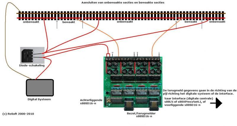

Hallo
Tijdje geleden heb wij bij rosoft een s88sd16-n terugmeld met stroomdetectie ,s88ln gekocht
Nu ben ik in het digitale wereldje helemaal niet thuis en geraak er dus niet aan uit
Ik heb mijn baan in 5 delen verdeeld ,allemaal aangesloten op de s88sd16-n.
Nu stoot ik op het eerste probleem :
Ik lees op de site "Op de schroefconnector wordt de digitale spanning aangeboden via een diodeschakeling of brugcel. De spanning voor ongedetecteerde baanvakken."
Wat wil dit nu eigenlijk zeggen en hoe moet je dit aansluiten met die diode schakeling.Hoewel ik alle stukken laat detecteren denk ik dat ik dit niet nodig heb of ben ik hier fout ?
Wat is het voordeel van die spanningsmonitor?
2 : Alles is aangesloten maar eigenlijk merk ik dus geen verschil tegen ervoor want mijn treinen blijven doorrijden.
Mijn eerste idee was (omdat dit via loconet gaat )dat dit plug and play was maar uit ondervinding blijkt dit niet zo te zijn .
Nu is mijn vraag wat doe ik fout ?
Ik zou momenteel niet weten welke info ik jullie nog moet geven dus vraag het ff en dan kijk ik wel ff .
Groeten
Tom

1) klopt, diode schakeling is om te zorgen dat vrije baan delen dezelfde weestand ondervinden als gedetecteerde delen. niet van toepassing als alles gedetecteerd is of als het je niet boeit
2) is ook de  bedoeling. Ik zou het vervelend vinden als mijn treinen stoppen als ze gedetecteerd worden.
Ik denk dat je vraag niet duidelijk is...

Wat niemand aangeeft en wel moet:
is de pootjes van de diodeschakeling (de 2 buitenste) aan elkaar solderen.
Het is wel plug and play, alleen je moet altijd wel iets blijven instellen en of aangeven dat er iets nieuws is, loconet is makkelijk omdat het nummeren automatisch gaat en dus niet keer op keer moet hernummeren na een nieuw onderdeel
na vele gepruts kom je er uiteindelijk wel uit, ik heb ook over mijn 2e melder een tijdje gedaan voordat hij het deed, ik deed wat fout in mijn ib-box
succes ermee!

Die diode schakeling heb ik ook bij rosoft gekocht en die waren dus al aan elkaar gezet en ook is alles onder detectie en moet die diode er niet tussen .
Nu is de vraag wat moet ik instellen ?
Van de s88ln heb ik wel gelezen dat er iets ingesteld kan worden maar wat hoe en waarom blijft me een groot raadsel.
Zelf werk ik ook met een ib basic ,moet in die ib ook iets ingesteld worden buiten dat hij op loconet moet staan?
gr
Tom

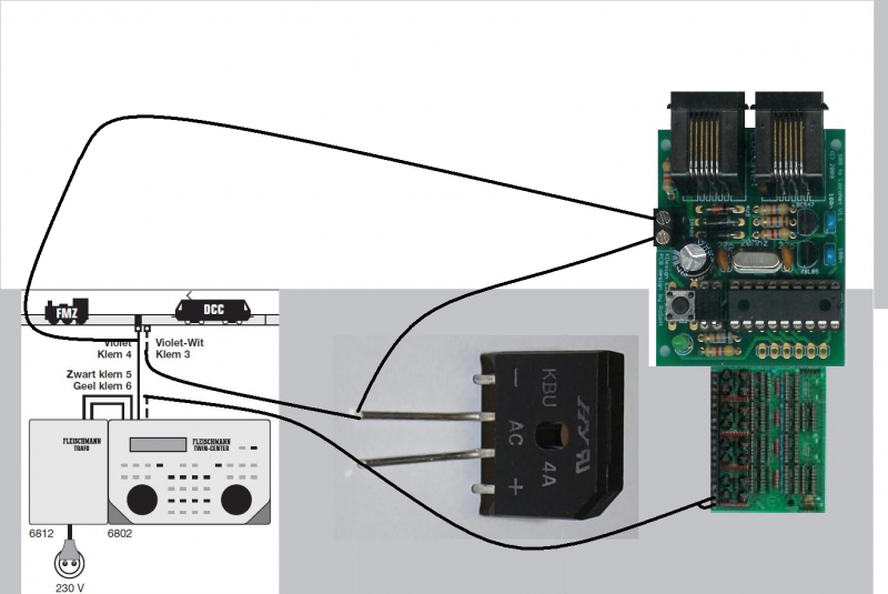

In het venster s88 modus kun je bezetmeldingen zien ( doortikken met mode knop)
Dan zie je open vakjes op het scherm.
Sluit een draad op een stukje rail aan. zoals afgebeeld
Dan een draad van de bezetmeld punt naar de andere rail.
Als goed is zie je het vakje kleuren (pak je 1e meldpunt als eerste)
Nu kan het zijn dat hij de 2e meldpunt niet pakt.
Doe dan het volgende:
Druk je intellibox met de modetoets naar keyboard mode
Druk het knopje in op de s88ln
Ledje knippert dan als een razende
Druk nr 1 in op je intellibox ••
Heb je  1 bezetmelder druk dan kun je vervolgens pijltje omlaag in.
De led knippert weer traag.
•• Heb je er meerdere druk 1in
Vervolgens menu en het aantal bezetmelders dat je hebt.
Hij gaat dan weer terug naar keboardmode
 Druk vervolgens op het pijltje naar beneneden
Alle bezetmelders zouden het nu moeten doen.
Succes

Als ik de beschrijving voor de s88LN lees, dan is dit niet de juiste manier, zolas jij het nu op schrijft stel je de s88LN in op een bereik van 8 contacten ipv op 16 contacten zoals er op de s88SD16-n zitten.
Denk dat het voor Tom het verstandigste is om even contact met Rosoft op te nemen, dan krijgt hij de juiste antwoorden.

Dan is het vanaf 1 tot en met 8 knoppen tellen lijkt mij. Dan passen er 2 bezetmelders op 1  toetsenbord van de intellibox.
Maar das inderdaad mijn fout, ik dacht dat het om 16 contacten ging.
Even overheen gelezen
Mvg
Mark
