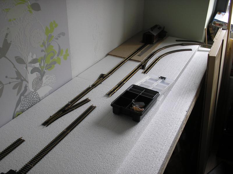

Op de tafel heb ik stukken piepschuim gelegd zodat ik hoogteverschil kan namaken. Ook heb ik voor het passen en meten al wat rails aan elkaar geklikt. Ik mis nog wat stukken, maar die komen binnenkort binnen.

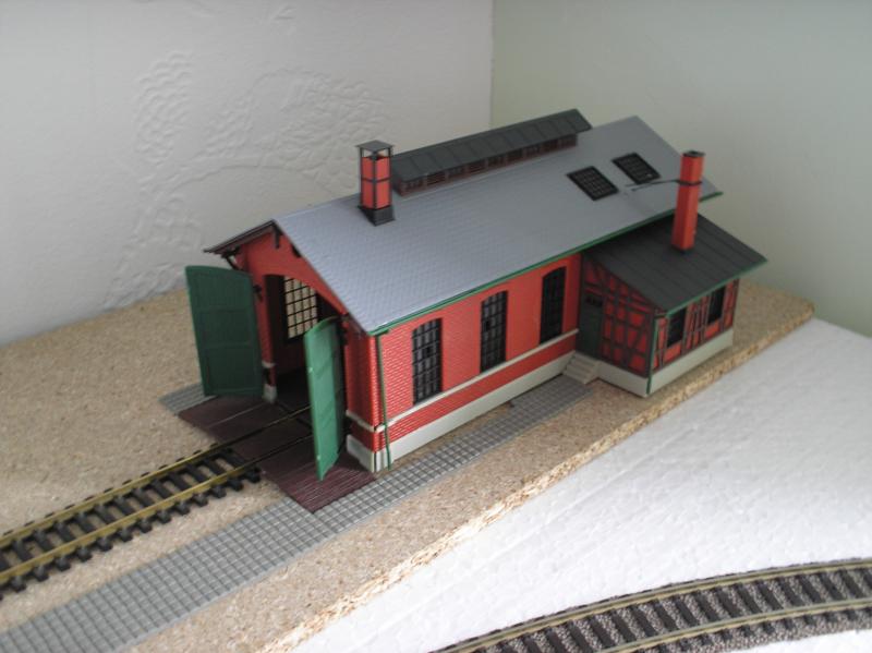

In een knutselbui heb ik een paar dagen geleden een locloods in elkaar gezet. Hij is, naar mijn mening, redelijk gelukt.
Zoals je ziet ligt het geheel nog niet perfect. Alles moet nog een stukje naar achter, zodat er voor meer ruimte komt voor het station, de boulevard etc.

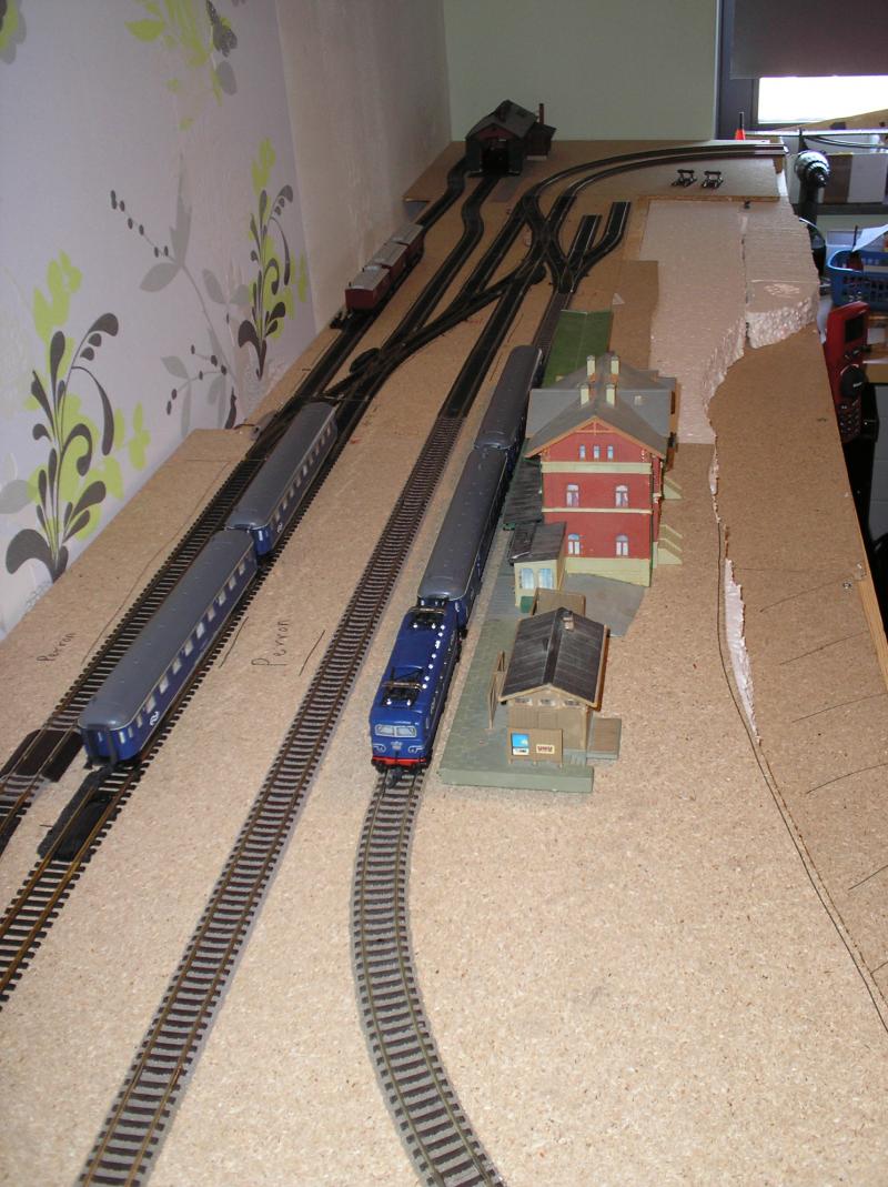

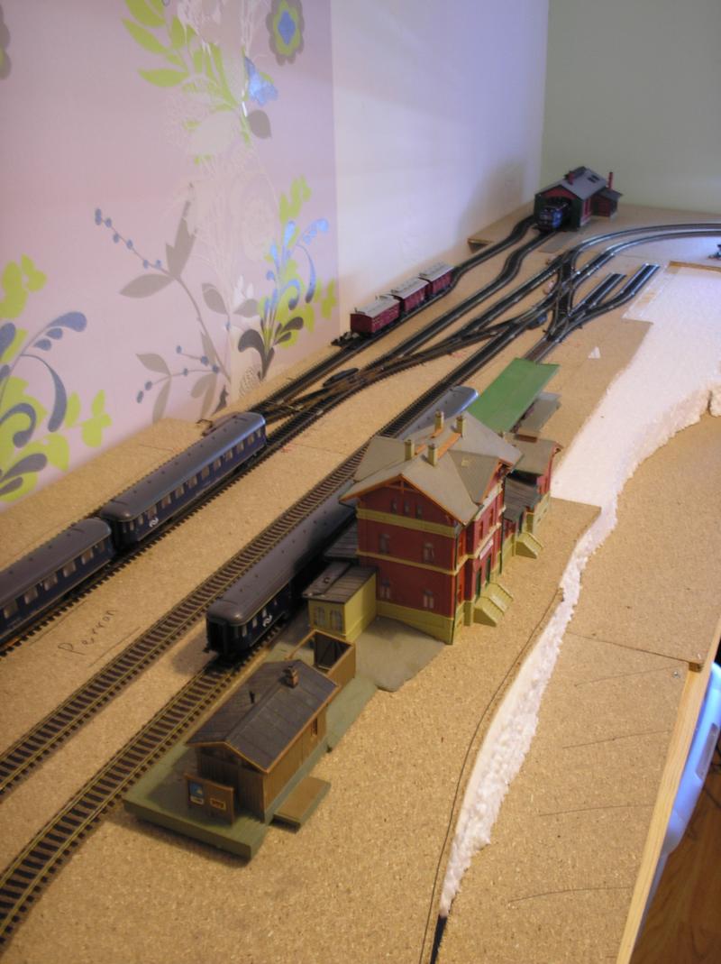

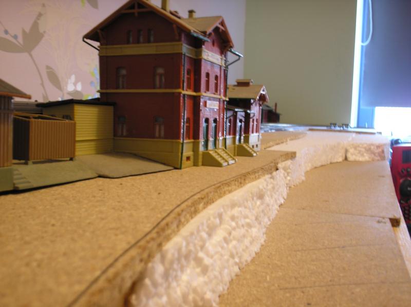

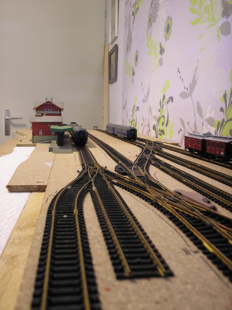

Hier de beloofde foto's
Overzicht van het 'linker deel' van de baan:
Een wat beter zicht op het lager gelegen 'strand':
Twee zijspoortjes met zicht op het spooremplacement:
Station met boulevard en lager gelegen strand:
Plan D aan het perron:

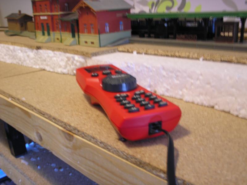

De multimaus op het 'strand':

Zoals jullie op de foto's hierboven zien, heb ik gedeeltelijk piepschuim gebruikt. Het hogere niveau is middels een houtconstructie tot stand gekomen. De ruimte eronder is hol, zodat ik al de bedrading kon wegwerken en ook voor dit deel van de baan een bezet/terugmelder kon plaatsen.
Voorlopig zal ik nog niet beginnen aan het landschap, gezien ik nog onder de baan moet zijn voor enkele draden. Ik kan nu nog simpelweg de baan op zijn kant zetten.
Op een van de foto's is net de ruimte voor het schaduwstation te zien. Bij nader inzien zal ik de pootjes vervangen door pootjes van een langere variant. Beter een wat hogere baan zodat het werken in het schaduwstation makkelijker zal zijn.
Aan de 'overkant' (niet te zien op de foto's) zal ik beginnen met de bocht, waarnaar een brug zal leiden.
Het spoor loopt verder naar het 'rechter' gedeelte van de baan (het berglandschap) waar het de berg in zal gaan en uiteindelijk op de geplande sporen aangesloten zal worden.

Citaat van: berghtreintje op 27 June 2011, 18:00:33
https://images.beneluxspoor.net/bnls/P1010024_4.jpg
Oogt een beetje rood, beetje te lang in de zon gelegen geloof ik
Groeten, Erwin

haha, de maus is wel erg rood ja

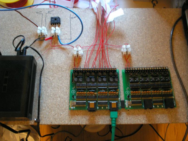

Ik ben eerst begonnen met alle bedrading opnieuw aan te leggen. Het was echt een zooitje en ik kon haast niet meer herleiden waar draden heen gingen. Dus nu ligt aller er netjes bij.
Voor de wisseldecoders moest ook een ringleiding komen voor de wisselstroom, dus die is ook gemaakt.
De bezetmelders zijn nu goed aangesloten en ik heb vandaag eindelijk het kabeltje binnen om de s88xpressnetli aan m'n laptopie te koppelen
Na heel wat probeersel en onhandig gedoe, is het mij (niet zo goed met computers) toch gelukt om het hele zaakje aan te sluiten. Nu dus lekker stoeien met koploper. Mijn NS 1134 toeft er lekker op los (heen en weer wel eens waar), maar toch leuk om nu via de pc de zaak te laten bewegen.
Wel moet ik nog uitzoeken hoe het zit met het terugmeldgedeelte... ik zie wel dat een blok bezet is, maar kan niet zien welke trein erin staat. Of hoort dat zo?
De ouderwetse trafo, de multimaus trafo en de bezetmelders hebben samen een mooi plekje gekregen. Van hieruit wil ik de baan kunnen gaan besturen. Dus ik moet nog iets van een plankje verzinnen voor mn laptop.
