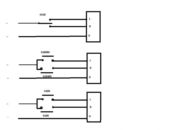

welke drukschakelaars kan ik het best gebruiken voor de wissels.
gr. rob
Berichten: 8159
Re:schakelaar
18 August 2011, 21:50:57 »
Een gewone htk momentschakelaar.

Berichten: 6450
Re:schakelaar
18 August 2011, 23:26:54 »
2x drukschakelaar zwart/groen 6180 per wissel.
1x drukschakelaar zwart 6180M en 1x drukschakelaar rood 6184M per wissel
1x tuimelschakelaar 6160 moment-uit-moment per wissel
Laatst bewerkt op: 18 August 2011, 23:38:52 door ruudns. Reden: schema toegevoegd

Re:schakelaar
19 August 2011, 00:06:22 »
Het nadeel van drukschakelaars is dat je minder snel kan zien of hij nu ingedrukt of uitgedrukt staat.
Een tuimelschakelaar zie je al van een afstand hoe hij staat
Berichten: 6450
Re:schakelaar
19 August 2011, 00:09:54 »
Nee, want zowel de druk als de tuimel -schakelaars springen terug in de ruststand (moment contacten, anders brand je wissel door)
