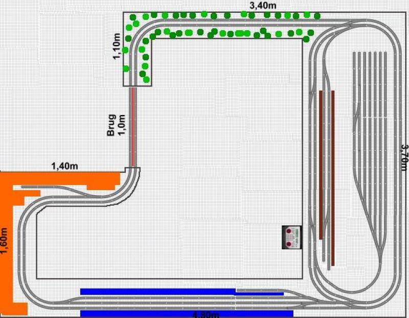

Hanulveen - schaal H0 - afm 4,80m x 3,60m - Baanplan
« Gepost op: 30 August 2011, 11:07:29 »
Dit is de definitieve uitvoering van mijn baanplan.
Ik kan al mijn treinen kwijt op de baan (opstelsporen).
Ik kan rangeren en omlopen.
En ik heb de ruimte voor lekker lange treinen.
Met de twee doorgaande sporen die de hele ruimte door rijden is er altijd actie op de baan.
Door middel van achtergrond posters wil ik de nodige optische diepte geven, met name op de smallere delen van de baan.
Martijn.

Misschien een aanvulling op het baanplan:  zou je in de hoeken station/vrije baan  geen keerlussen kunnen plannen?
Dat maakt het geheel veel speelser, veel meer mogelijkheden.
Maarten.

« Reactie #6 Gepost op: 30 August 2011, 22:10:56 »
@ Maarten,
Daar heb ik wel aan gedacht maar ik begrijp dat je dat niet zomaar kan aanleggen..er zijn dingen waar je rekening mee moet houden, bijvoorbeeld kortsluiting. Ook begreep ik dat je nooit volledige vrijheid hebt wat betreft rijrichting met die lussen..
Ik zag geen noodzaak voor keerlussen en heb mij er daarom niet verder in verdiept.
Martijn.

maartenvanderburgt
Re:Hanulveen - schaal H0 - afm 4,80m x 3,60m - Baanplan
« Reactie #9 Gepost op: 30 August 2011, 22:21:47 »
..niet zomaar....    klopt
...rekening houden... klopt
...kortsluiting....   klopt
Maar daar zijn handige, automatische apparaatjes voor.
....vrijheid rijrichting....    klopt niet, je kunt van beide zijden inrijden, dus je hebt wel volledige vrijheid.
Noodzaak ?  Nee, natuurlijk niet, maar in mijn ogen wel veel leuker dan alleen maar in 1 richting een klein of een groot ovaal blijven rijden. Je kunt dan een trein ook van een andere kant het station laten binnenlopen. Of over de lange baan de andere richting in laten rijden.
Maarten.
Martijn1974
  • Berichten: 868
    • Hanulveen.nl
« Reactie #10 Gepost op: 30 August 2011, 22:36:46 »
@ Maarten,
hmmm, ik zal er eens zachtjes over nadenken.. Als ik het doe dan zou het een driehoek worden, bovenin het ontwerp tussen het bos en de goederensporen.
Dit is de baan zoals het er nu bij staat;
YouTube
Martijn.

johnny-VIRM
  • Berichten: 520
« Reactie #11 Gepost op: 30 August 2011, 23:22:58 »
nou zit er aan een lus wel een beperking, zover ik weer, hij moet net zo lang zijn als je langste trein. mits je de basis neemt van funkyrail maar dat is dan het enige.
Martijn1974
  • Berichten: 868
    • Hanulveen.nl
« Reactie #12 Gepost op: 31 August 2011, 07:13:45 »
...hij moet net zo lang zijn als je langste trein...
Oeps. Dat is best wel belangrijke info, momenteel is mijn langste trein 2,20m ... en hij groeit nog.
Ik zat gisteravond nog te lezen over lussen en keren en ga het niet toepassen op mijn baan.
Dan moeten de meesters maar wat meer rangeren. Alles wat ik heb rijden kan vooruit en achteruit.
Martijn.
NS | H0 | DCC | ECoS-2.5 | Koploper v9.4.2 |
www.hanulveen.nl
maartenvanderburgt
« Reactie #13 Gepost op: 31 August 2011, 09:16:15 »
Neem een andere basis en het is niet nodig.  Er zijn meerdere oplossingen, dus het woord "moeten" is niet helemaal terecht.
Bovendien, en dat is vaak de eenvoudigste oplossing, pak je het voorliggende of achterliggende baanvak bij de keerlus, wanneer deze gebruikt wordt. Dan is het lang genoeg. Dus normaal is dat baanvak in de baan opgenomen, bij wisselstand voor gebruik keerlus wordt het in de keerlus opgenomen. As funky as it is, maar dan anders.
Maar ik begrijp inmiddels dat ervan afgezien wordt, dus laten we verder het draadje zuiver houden.
Zo zie ik in het rangeer/opstelterrein twee wissels liggen in de kortste sporen. Lijkt me niet logisch: om als omloopspoor te dienen zou ik ze in de langste sporen zetten.
Martijn1974
  • Berichten: 868
    • Hanulveen.nl
« Reactie #14 Gepost op: 31 August 2011, 10:25:11 »
Ik begrijp wat je zegt, maar dit is doelbewust zo gedaan.
De langste opstelsporen heb ik ook echt op de volle lengte nodig, voor mijn lange Shimmns stam en de toekomstige ICR/IRK-stam. Daar zou een omloop onbruikbaar worden.
De korte opstelsporen met omloop is zo gemaakt dat er de Plan-V, de Sprinter, en de mP kunnen staan, en ze alledrie direct zonder schuiven bereikbaar zijn. Het eerste stuk van het buitenste opstelspoor blijft vrij, daar geldt een opstelverbod.
Martijn.
