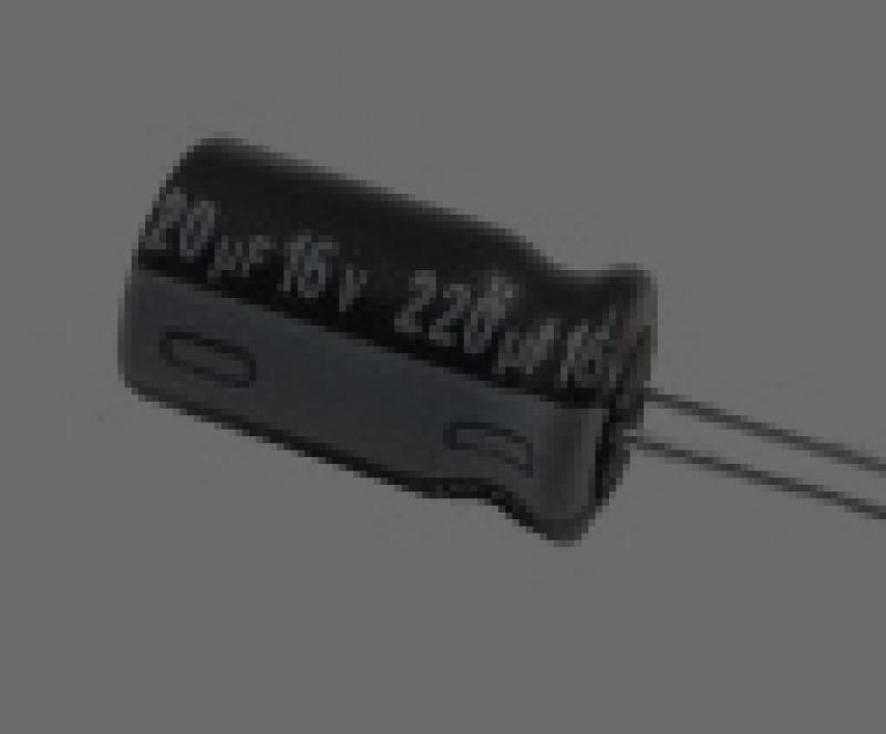

kan mij iemand zeggen hoe ik aan de digirails antiknippercondensator kan zien wat + en - is? Ik zie er niks op staan (zal wel blind zijn). Wel is er lengteverschil in de pootjes?

Die witte band met - - - dat is de min.

Bedankt dan kan ik verder.

Ik had al eens een plaatje gemaakt van de verschillende manieren waarop bij elco's de plus en min worden aangegeven:
https://images.beneluxspoor.net/bnls/elkoos.gif

Bedankt Klaas, ik heb het plaatje meteen even opgeslagen. Zo staan alle variaties meteen bij elkaar. Het is overigens inmiddels gelukt om de condensator in te bouwen.
