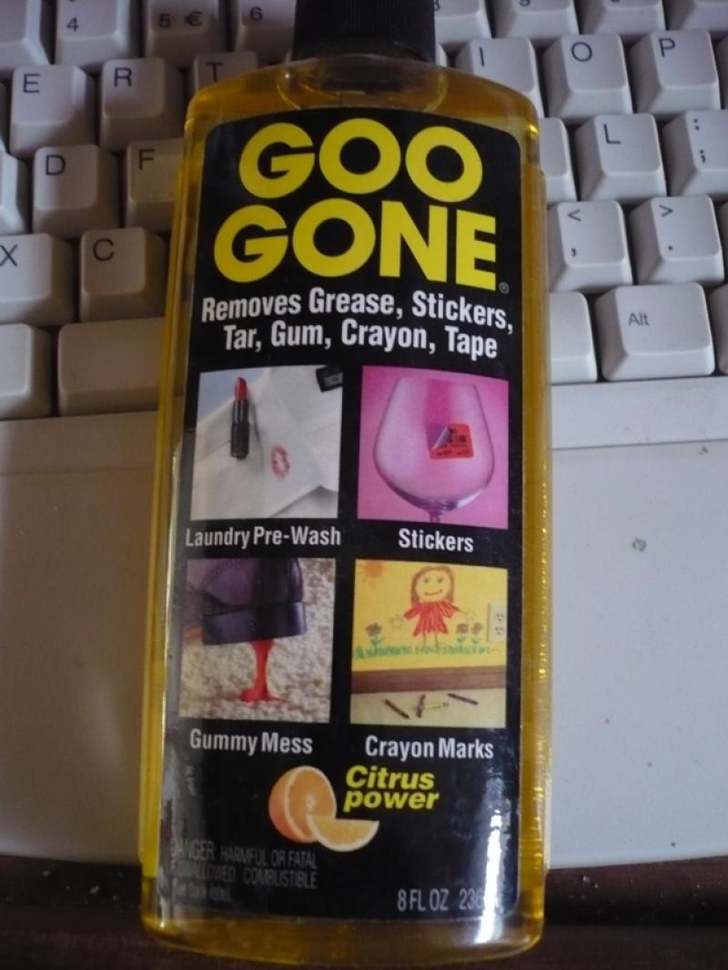

De tweede is GooGone van Walthers. Ik heb zelf een fles en het schijnt goed te werken. Ofschoon je hier een laagje opbrengt blijven je rails langer schoon.
Helaas heb ik de fles nog niet lang genoeg om het goed te kunnen testen. Maar ik zal het zeker gaan doen.
De fles:

GooGone van Walthers lijkt mij meer een citroentjes-fris schoonmaak middel. Op 'n USA forum kwam ik deze ervaring van een medespoorder tegen :
Problem with GooGone, it leaves a film behind it that clings to metal wheelsets and gums them up.
After my last layout, I don't use GooGone on the track anymore.
