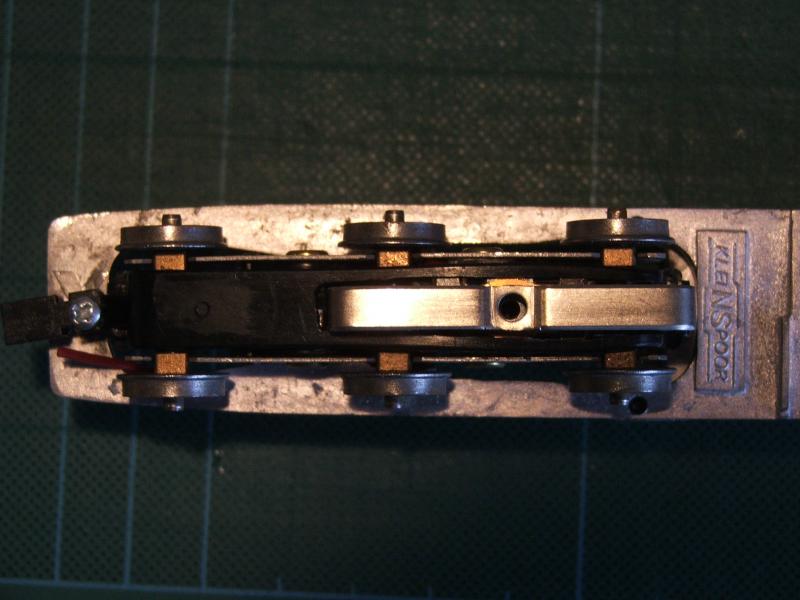

Heeft iemand ervaring met de ombouw van een 2-rail KleinSpoor 1500 naar digitaal 3-railbedrijf? Met name het plaatsen van de sleper geeft mee kopzorgen

Toch maar weer eens verder gegaan met dit project......sleper zat er nog steeds niet onder. Nu wel dus
Onder het kunststof van het wielstel is geen ruimte, dus hij moest er op e.o.a. manier in. De bodem van het wielstel houd de assen op z'n plaats dus kan er niet af. Ik heb de bodem zo aangepast dat de sleper ingedrukt vlak zit met de bodem.
Door het tandwielhuis hier en daar af te slijpen past het plaatje van de sleper er op en raakt de tandwielen niet. De bodem er weer opgeklikt (deze houd de sleper ook op z'n plaats) en testen maar..
Gesleept door een collega doet ie het goed (toen de cardan's nog niet aan de motor zaten) over K-rail-wissels, zowel gesleept als geduwt ontspoort het onderstel niet niet en de wielen worden niet gelift.
Nu de lok verder afbouwen en kijken wat er op eigen kracht gebeurt... :-|

Hallo Jakop,
Ik heb mijn 1505 op Marklin M rails laten rijden.
Het was een heel gepuzzel om de sleper eronder te krijgen, maar het is gelukt.
Een sleper vanaf het schroefje tot achter het tweede wiel en dan het kunststof plaatje eraf halen, de lipjes afknippen
Het bodem plaatje uit frezen zoals op de foto.
De sleper met seconden lijm vastplakken op het plaatje.
Ik had de RP25 wielen bij Kleinspoor omgeruild voor gewone wielen, want met die "op schaal" wielen ontspoorde hij altijd op een wissel ongeacht of die op afbuigen of op rechtdoor stond.
Ik rij nu gelijkstroom en heb hem terug om gebouwd voor gelijk stroom.
In het midden is er plaats voor een decoder, daar zat mijn Uhlenbrok electronische rijrichting schakel relais voor gelijkstroom locomotieven ook.
Ik heb de 1505 gemaakt.
Succes

Hoi Wil,
Zo ziet het er bij mij ook ongeveer uit. Al denk ik dat ik nog iets dieper ben gegaan. Ingedrukt zit de sleper geheel vlak met de bodemplaat van het wielstel. Vooralsnog is hij slepend en duwend nog niet ontspoort op wissels; afwachten dus. Mocht het nodig zijn dan toch maar andere wielen. Ik rijdt wel op k-rails, misschien is dat een verschil.
Wat je bedoelt met ruimte in het midden snap ik niet.
Het midden wordt bij mij gevuld door een machima motor (past net in de kap) met cardanassens naar voor- en achter. In eerste instantie dacht ik dat er alleen mogelijkheden waren in de cabines, dus in het zicht, achter de raampjes. :-|
Nu heb ik hem aan de zijkant zitten aan de zijkant met de minste ramen; tussen de motor en een raampje in, met dubbelzijdig plakband op de zijde van de kap. Past precies en met een stekkerverbinding tussen frame en kap is demontage ook nog mogelijk.
Ik plaats nog wel een foto als ik verder ben.

Hallo Jakop,
Je bent denk ik even diep. Op de foto is het niet goed te zien, maar in de bodemplaat is een rechthoekig gat gezaagd. je kan nog wel zien , dat de dunne strippen daardoor ietsje wijken.
K-rails zal wel iets beter rijden, maar over het algemeen is het beter om ongeïsoleerde wielen te gebruiken. De vorm van de wielen is ietsje anders dan de geïsoleerde wielen voor twee rail gelijk stroom.
Ik heb vier wielen met antislipbanden, dus twee assen.
Ik heb wat geëxperimenteerd met de plaatsing van die assen en op elk draaistel een as op de derde plek van voor en achter gezien.
Succes
Wil

Graag zou ik willen weten welke wielen jullie gebruikt hebben om de rp25 te vervangen voor gewone wielen?
Erwin van kleinspoor gaf me de de tip 700070 marklin as met 12 mm diameter, echter dan moet ik de asgaten opboren tot 2,4 mm
En tegen dat opboren zie ik wel een beetje op

Sorry heren nog een vraagje....Hoe krijg ik die kunststof bodem los om hem in te kunnen bewerken voor de sleper?

Volgens mij kan je die los klikken...zit gehaakt aan de uiteinden meen ik me te herinneren.

Oke maar welke kant kan ik los klikken, aan de kop kantten of de delen die naar het midden van de lok wijzen?
Inmiddels heb ik via DCC Decoder Service een sleper gevonden, waarvoor ik niet hoef te slijpen in de onder-plaat!
Hij heeft voor mij ook Assen en Wielen kunnen vinden, welke passen in deze draaistellen.
Groetjes,
Arkadas

Hoi Arkadas,
Ik zie dit berichtje nu pas.
Aan de koppeling kant zit de bodem plaat met kleine lipjes vast.
Aan de andere kant zitten de klik lipjes hoger en die kan je makkelijker iets uit buigen.
Dan scharnieren om de voorste lipjes, totdat de bodemplaat vrij is van de wielenen assen, dan ietsje naar voren schuiven. Doe dit met de lok onderste boven, want de vierkante as lagertjes zijn lastig weer in de metalen platen te krijgen.
Stroomdraadjes aan de metalen platen solderen. Is lastig, maar lukt wel.
DKM heeft voor de 2400 ongeveer dezelfde constructie, maar dan met twee assen.
