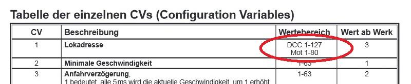

  • Berichten: 7212
Re: Ecos en Uhlenbrock decoders
« Reactie #9 Gepost op: 11 November 2013, 18:22:06 »
Beetje onzin Ben. Motorola rijdt prima boven de 80
Ik ben slechts de boodschapper. Als het onzin is moet je even Uhlenbrock mailen. ;)
Uit de Uhlenbrock manual van de betreffende 76425 decoder:
Gr, Ben.
