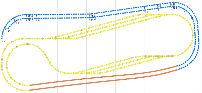

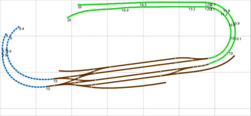

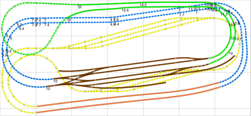

Ik ben eens even aan het knutselen geweest, met jouw basis van een dubbelsporige baan, met het volgende resultaat:
Totaaloverzicht:
De stippellijntjes zijn sporen buiten het zichtbare bereik.
Niveau 0 (schaduwstation in het geel en paradespoor voorlangs in het oranje):
Niveau 1 (het station in het bruin, diagonaal gelegen):
Niveau 2 (keerlus boven in het groen):
Het geheel is ontworpen met DRail met RocoLine railmateriaal.
Wellicht kan het je wat inspireren. Probleem met dit ontwerp is wel de beperkte bereikbaarheid van bepaalde delen. Maar misschien valt dit met een open raamwerk nog wel een beetje mee.
David.
P.S. Het plan is grotendeels afgekeken van een idee van Pit-Peg.

Bedankt!
Erg mooi, hier ga ik zeker gebruik van maken!
