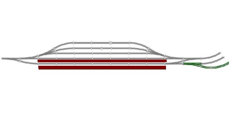

weer een tijd aan het knutselen geweest.
heb een baan ontworpen die makkelijk is uit te breiden naar groter concept.
uitleg over het station:
de bochtwissels gaan uit het zicht, maar even (omdat het demo anyrail is)
het idee dat voor het station er gekozen kan worden tussen de banen.
onderste (onaangesloten wissel) komt het goederen en of rangeerstationnetje.
na de vele wissels gaat de baan weer in een bocht, hier komen ook nog bochtwissels in verwerkt
over een kleine tijd wil ik mijn baanplannen in een nieuw topic laten zien.
gr Mark
« Laatst bewerkt op: 13 December 2010, 16:40:50 door tijgher »

« Reactie #33 Gepost op: 13 December 2010, 18:17:09 »

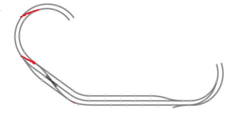

Het is nu niet mogelijk om van linksbuiten naar het binnenste/bovenste spoor te komen en vice versa
kun je m zo aanpassen zodat het wel mogelijk is?
met behulp van paint of degelijke...
mvg Mark

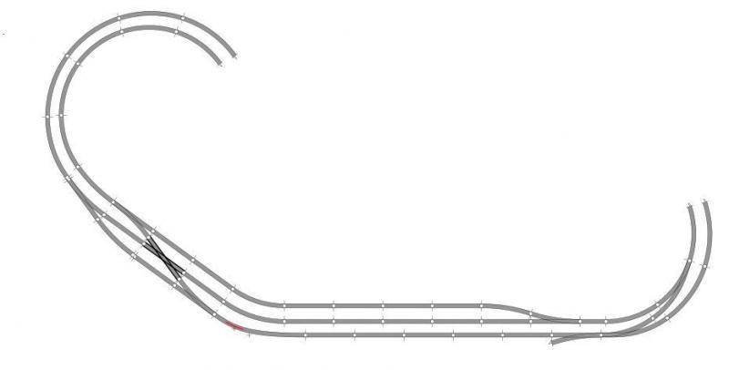

M@rco
  • Berichten: 851
Re:Hoe moet ik een station/baan ontwerpen?
« Reactie #35 Gepost op: 13 December 2010, 20:50:11 »
Ik denk dat Mark dit bedoeld :
M@rco
dit zat al in de planning:
gr Mark
toch bedankt voor de reactie, en het aanpassen van de baan, zodat ik echter geen fout kon maken.
ze zitten er inmiddels tussen en het ziet er netjes uit, beetje moeten prutsen met flexirails, maar resultaat mag er zijn!!!
