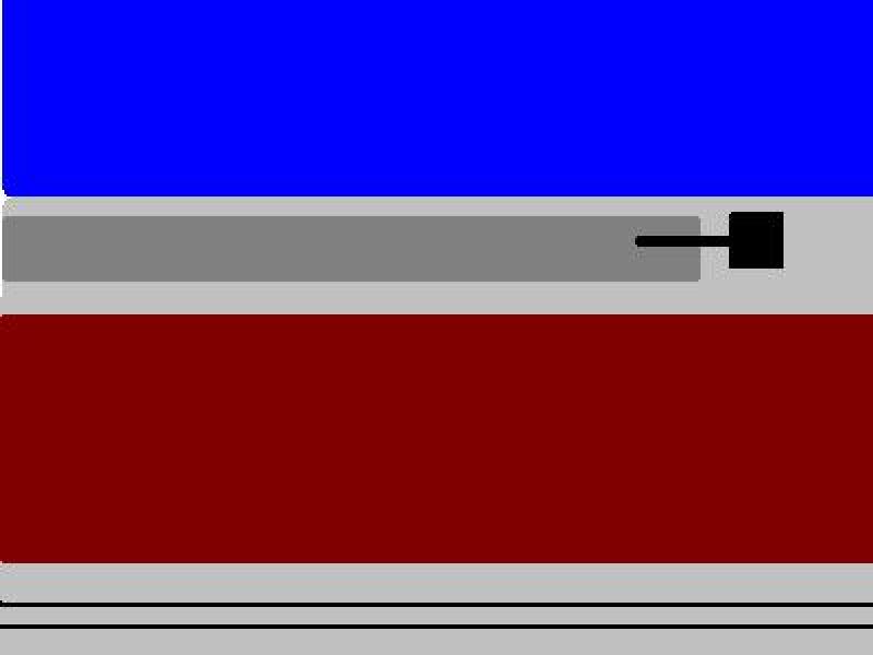

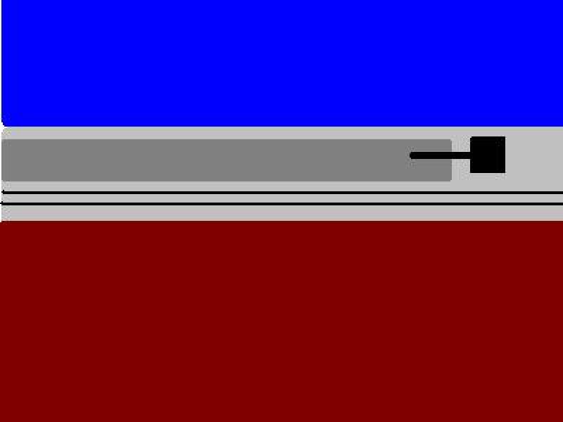

Nou ja de titel zegt het al
Maar zal het toch even uitleggen
Bij havensporen, wat staat nu waar:
Optie 1:
Optie 2:
Uitleg:
Blauw = water
Donkergrijs = weg
Lichtgrijs met zwart = weg met straatspoor
Bruin = loodsen/opslag
Zwarte ding = de kraan natuurlijk, maar dat ziet iedereen zo wel
Mijn vraag is dus nu, hoe ziet nu normaal die situatie er uit ?
Het is de bedoeling dat goederen met zowel vrachtwagen als trein kunnen worden aan/afgevoerd naar/van de boot. Evt. met tijdelijke opslag in de loods.
Ik zoek me rot maar kom er niet echt uit, zag in het 2200 boek op blz 194 liboven wel een foto die situatie 2 schetst.
Hoop dat het een beetje duidelijk is
Gr. Remco.

Ik denk dat optie 1 het meest wordt gebruikt. Zo kan vanaf de boot gelijk op de trein/vrachtwagen geladen worden. Moet de lading even worden opgeslagen kan dit op een eigenkarretje geladen worden en met een shovel oid de loods in gereden worden. De havens die ik ken van Rotterdam zien ongeveer op deze manier uit
Groeten, Erwin

Kijk super
Dat komt mij wel het beste uit
Bedankt
Gr. Remco.

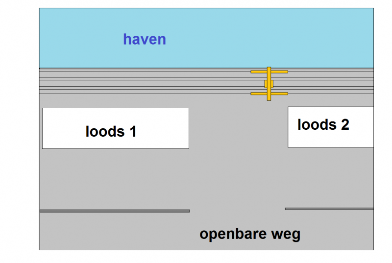

Ik heb even een schets voor je gemaakt van de situatie zoals die een aantal keer voorkomt in de Rotterdamse havens;
(klik)
ik heb als voorbeeld even een haven genomen met twee kadesporen. Dit zijn straatsporen waar de vrachtauto's en heftrucks dus overheen kunnen rijden. over de sporen heen staat een havenkraan dit goederen van de vrachtauto's of trein af kan takelen en in een schip laden.
Tussen de sporen voor trein en havenkraan en de loods(en) is altijd nog ruimte waar goederen neer worden gezet die bestand zijn tegen weersinvloeden ( bijvoorbeeld grind, stenen, pallets met aluminiumbroodjes en dichte kisten ) in de tekening die ik voor je heb gemaakt kunnen de vrachtauto's langs een eventuele portiersloge en een slagboom of schuifhek tussen de loodsen door de kade op. Soms is de ingang van de kade ook in het verlengde van de kade.
Ik hoop je een beetje op weg te hebben geholpen. Als je meer vragen over het havengebied hebt kun je me altijd even een PB sturen. Ik heb een aantal jaren boten geproviandeerd, dus heb veel havens in het echt gezien.
Groeten Ruud B.

Yup duidelijk verhaal Ruud
Bedankt, neem ik mee

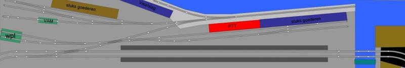

Ik heb nu dit:
Wegen moeten er nog expliciet bij getekend worden, maar op zich lijkt dit me wel aardig
Dit plaatje zou groter moeten zijn als je er op klikt, is ook niet top, maar goed
Gr. Remco.

Hoi Remco.
Ziet er al goed uit.
Niet vergeten dat zulke tereinen meestal enkel uit kaseitjes bestaan, de rijweg kan in asfalt.
Johan.

25 May 2011, 23:24:50 »
Ik denk dat er tegenwoordig eerder straatklinkers en/of stelconplaten worden gebruikt. Dat rolt wat makkelijker. In ieder geval de kadesporen die ik zelf heb gezien,zijn zo uitgevoerd. Hoe het vroeger was weet ik niet, misschien dat andere forumleden hier meer over weten
Groeten, Erwin
