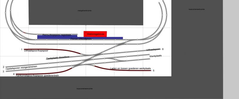

Mijn invulling t.b.v. het rangeerterrein INDUSTRICHT :
Uitgaande dat er bijna alleen maar korte samenstellingen goederentreinen aanwezig zullen zijn op het rangeerterrein t.b.v. goederen werkplaats.
https://images.beneluxspoor.net/bnls/INDUSTRICHT__ZUIDZIJDE_7.jpg
* goederentrein komt binnen op spoor 1 of 4
* goederen lossen op spoor 5
* lege goederenwagons rangeren naar spoor 3 of 4
* goederensamenstelling kop maken op spoor 1 of 4 waar de goederenloc deze kan aankoppelen en vertrekken
Hoe zien jullie dit?

02 January 2011, 20:08:05 »
Gerard/Leo,
Wat vinden jullie van mijn visie/invulling op het rangeerterrein?
Marco
Met vriendelijke spoorse groeten,
M@rco.

Kan werken zoals je het beschrijft.
Zie
washtown topic

Alles is prima Marco, in wat voor volgorde of met hoeveel locs jij dit doet, als jij je maar vermaakt, doen wij ook op onze baan.
gr Leo

Stel dat ik een kopspoor voor regiotreinen wil maken zoals getekend op mijn baanplan ...
Het klopt dan toch dat er "onderweg" nog ergens een tussenstationnetje moet zijn wil dezelfde regiotrein ook weer op station INDUSTRICHT op het kopspoor voor regiotreinen kunnen binnenkomen?
M@rco.
Laatst bewerkt op: 06 February 2011, 18:58:49 door M@rco

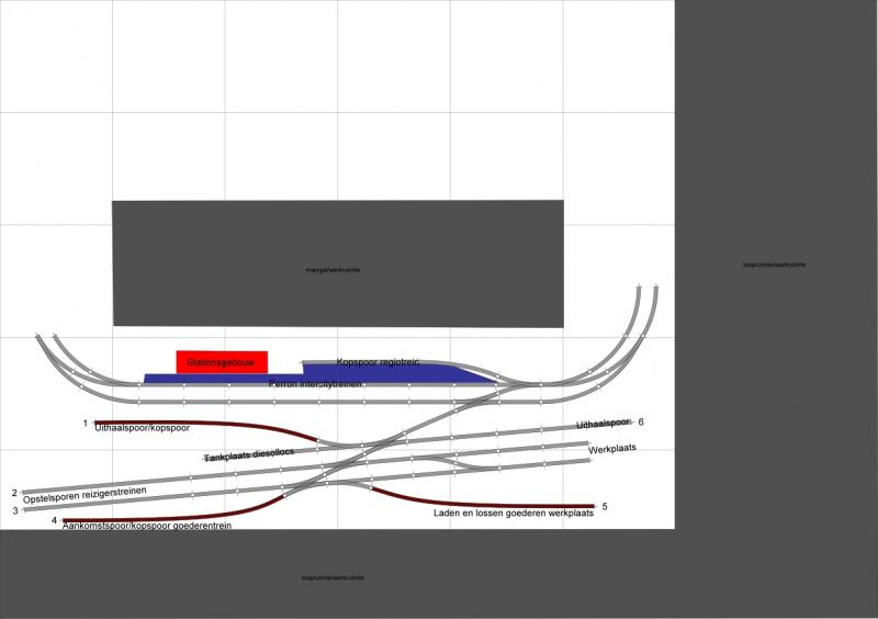

Ik zou natuurlijk ook een perron kunnen maken aan het onderste hoofdspoor ...
Dan dient er altijd één perron vrij te zijn van een trein om doorgang te bieden voor doorgaand treinverkeer toch?
Of nog een kopspoor met perron koppelen onder het onderste hoofdspoor, dan blijft het onderste hoofdspoor als vrije hoofdspoor.
Mening/reactie?
Marco
