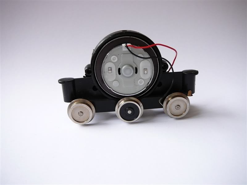

Hee hallo.We hebben laatst een Lima 1314 aangeschaft,tweedehands,maar kon 'm niet laten leggen voor dat geld.Nou lees ik op deze site wel meer over dat een loc wat herrie maakt wb de motor.Welnu,dat probleem heb ik nu ook.Noraal geef ik er niet om maar vind 't toch wel irritant.Dus,wie weet er iets dat ik 'm wat stiller kan maken?Zit 't misschien in de koolborstels of 't wieltje waar tegen ze aan zitten?(ps,hoe noem je zoiets?een vliegwiel?)techniek is niet moeilij onder de kap en heb zo ook al een Lima 1220 uit elkaar gehaald.Is het zelfde principe volgens mij.Maar voor dat ik de boel uit elkaar gaat halen wil ik eerst jullie bevindingen weten.Gr Mike

Bij een Lima kan de lagertjes van de motor olien al eens helpen om het lawaai te minderen.

' t bekende verhaal; is niet veel aan te doen. Rij-eigenschappen kunnen veel verbeterd worden, geluid blijft stevig. Komt bij deze locs ook door de grote open ruimte in de kap, die als klankkast werkt. Misschien kun je die ergens mee vullen?
Voor de rij-eigenschappen: Motor helemaal demonteren, met heel fijn schuurpapier (korrrel 1000) of glasvezelstift de zijvlakken van de tandwielen goed gladpolijsten (zitten soms zelfs gietresten aan!), evt. tandwielen kunstmatig ' inslijten' door ze een tijdje met CIF erop te laten lopen (en daarna heel goed schoonmaken). Loopvlak van het anker glad polijsten. Zorgen dat de stroomafnemers aan de wielen goed contact maken maar niet te hard drukken (en als het kan meteen ook de stroomafname uitbreiden, verbetert het rijdrag enorm). Pulsbreedteregelaar gebruiken (is voor een bescheiden bedrag zelf te bouwen, zie

Of de Lima motor door een ModelTorque vervangen. Scheelt een hoop qua geluid en is beter regelbaar.

Hallo Janw,het rijgedrag s goed hoor,maar ging mij ff om de herrie.Dat van die lege ruimteopvullen met het een of ander klinkt goed.Dat anker;is dat zeg maar dat 'vliegwieltje' waar de koolborsteljes tegenaan zitten?Denk 'twel niet?Zou m'n 1220 misschien oom wel met wat/iets op kunnen vullen.Gr Mike

Ik ga met met de lijn van Jan. Rivarossi staat erom bekend, dat ze nog al hard plastic gebruiken, dat vaak ook slordig is gegoten. Je ziet dat ook bij Pocher bouwdozen (ook Rivarossi). In mijn Lima Koploper zit een Model Torque motor. Dat motortje is fluisterzacht, maar de aandrijving maakt een geweldige herrie. Dat slijt er wel af. Je kunt dat ook versnellen, zoals Jan dat beschrijft.

Succes, maar verwacht geen wonderen. Ik heb bij mijn 1308 wel eens zoiets geprobeerd met piepschuim uit een verpakking, maar had weinig effect. Maar misschien met een ander materiaal? En zoals PhDirk terecht opmerkt, het probleem zit in de overbrenging, de tandwielen, dus niet echt in de motor zelf.
Naar mijn mening moet je de Lima 1200 en 1300 (die technisch in wezen jaren '60-producten zijn, dus een halve eeuw oud) nu vooral zien als dankbaar materiaal voor een stevig pimp-project. En dan kunnen ze wat uiterlijk betreft de moderne producten van M* resp. E* nog ruimschoots overtreffen. Motorisch gezien is de E* 1300 natuurlijk onvergelijkbaar veel beter, maar goed, daarvoor betaal je dan ook veel meer, en je zit met fouten in het uiterlijk die niet te corrigeren zijn, terwijl dat bij de Lima wel kan. Over de techniek van de recente M* 1200 lees je op dit forum dan weer hele andere verhalen.

Probeer hem eens wat stiller te krijgen door Roco-vet op de tandwielen te smeren. Een aantal van mijn luidruchtige Flm-locs werden er duidelijk stiller van. Misschien helpt het hier ook.

dit is ook een oplossing maar niet voor een ieder uitvoerbaar,zeer geruisloos door montage dvd motortje.
Dit ook bij fleischmann togepast.
wil.

Wil laat Modeltorque nou precies zulke motortjes leveren, alleen dan meteen met 2 montage-oren

Ja dit is mij bekend maar geeft problemen bij een 1300 aandrijving (middelste wiel) loopt tegen de motor vast.

Hallootjes.Heb het gedaan met wat schuimrubber uit een tekno doos.Heb toch ht idee dat die wat stiller is.Maar omdat er maar weinig ingaat haalt 'eigenlijk weinig uit.Dus wat ik hiermee wil zeggen is dat de theorie achter het verhaal wel klopt.Gr Leo
