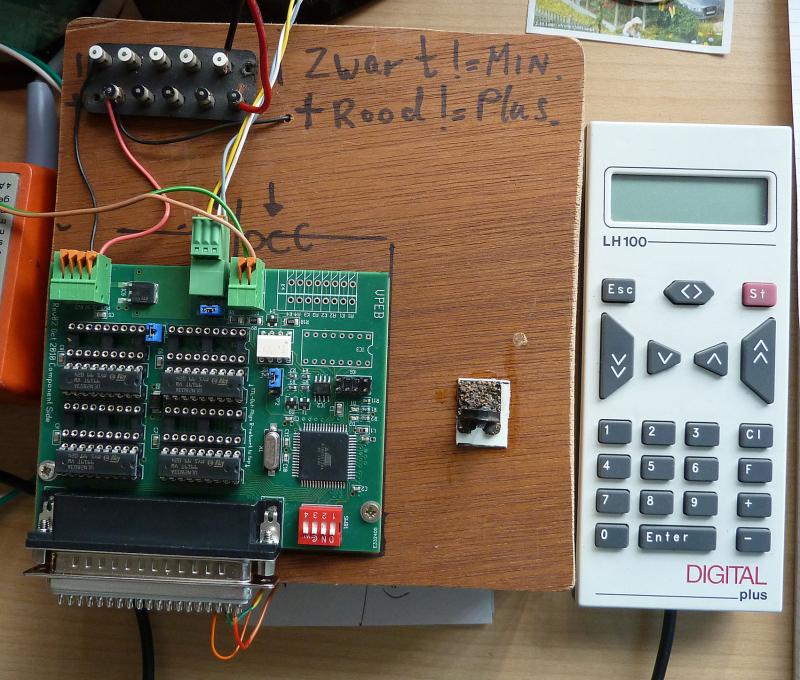

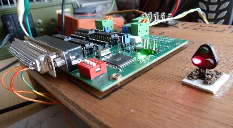

Heb de OC32 van Leon van Perlo aangeschaft om de seinen te bedienen.
Het instellen via de PC is gelukt te zien aan het rode sein wat brandt.
Nu wil ik het sein ook met Lenz digitaal kunnen bedienen omdat ik verder nog geen
programma heb om deze via de PC te kunnen besturen.
Nu is mijn vraag HOE doe ik dat programmeren met de Lenz LH 100 om deze seinen te
kunnen laten branden op rood/groen en geel?Zijn er die dit ook zo hebben?
Hopelijk is mijn vraag duidelijk.Zie verder de foto's.

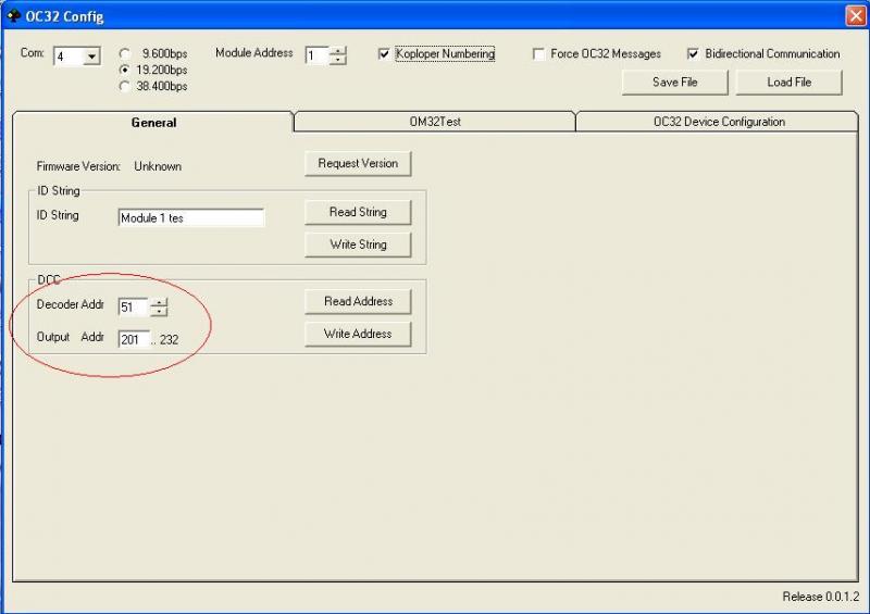

Probleem bij Henk was het niet helemaal duidelijk zijn van het verschil decoderadres en outputadres wat op de OC32 geprogrammeerd is in combinatie wat er bij Lenz op de handregelaar ingevuld moest worden om met de handregelaar het sein te kunnen bedienen. Je vult dus op de handregelaar het outputadres van het betreffende sein in om te schakelen.

De PC heb je alleen maar nodig om de OC32 te programeren. Maar lees eerst eens iets over de OC32 op http://dinamo.vanperlo.net/ en download de gebruiksaanwijzing, daar staat het allemaal in.
Met een Ecos kan je hem ook aansturen, maar een K83 is Motorola en het gaat hier over DCC.
Koos Jabaaij.

Mijn wissels beginnen al bij adres 1 en dan oplopend,
daarom heb ik de seinen vanaf 101 op de LH100 van lenz gezet.
Je drukt op de LH100 op de F knop totdat je S/W tegenkomt
en drukt op Enter.Daarna voer je getal 101 in voor het sein(
dat nr, heb je eerst op de pc ingegeven in Output adres van de OC 32)
Daarna kun je met het + en - teken op de LH100 schakelen tussen rood en groen en
op nr. 102 tussen geel en geel/knipperend.
Hopelijk is het zo duidelijk.
mvg Henk
