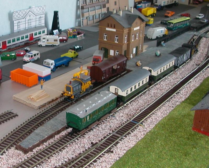

Er zijn verschillende manieren. Op mijn vorige banen naar Nederlands voorbeeld maakte ik de perrons, incl. het deel waarop het stationsgebouw stond, eerst van een op maat gezaagde plaat hout, later van foambord (een soort piepschuim) dat je heel eenvoudig in de juiste maat kunt snijden.
Hier bovenop lijmde ik kartonnen plaatjes van Faller of Vollmer met steenmotief. Op de zijkanten plakte ik aan de straatzijde ook steentjeskarton en aan de spoorzijde maakte ik met (veel) lucifers (waarvan de zwavelkop werd afgeknipt) een rand. De lucifers imiteerden gestapelde bielzen.
Mijn eerste modelbaan naar voorbeeld van station Haaksbergen, het perron was hier nog niet af

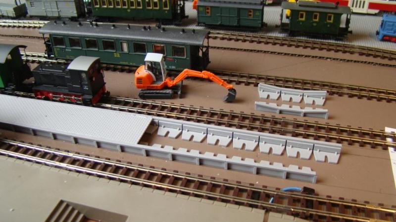

Op mijn huidige baan zijn de perrons van de normaalspoorlijn kant-en-klare perrons van Auhagen. Alleen het eilandperron van het naastgelegen smalspoorstation heb ik zelf gemaakt van kunststof delen die Auhagen (maar ook Brawa meen ik) aanbieden:
