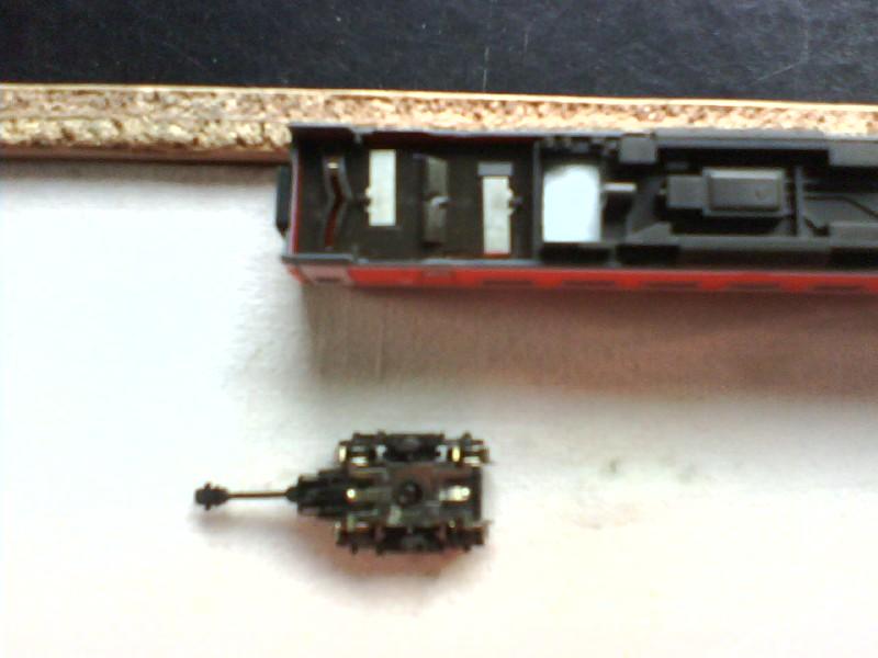

Hallo allemaal,
Ik heb een probleempje met een pendolino, er is namelijk een onderstel van af gebroken.
Repareren met een drupje sec. lijm lijkt mij een oplossing maar aangezien het afgebroken pennetje in het draaistel heen en weer en rond wil draaien, heb ik te weinig zicht op de te lijmen breuk om dit op de juiste manier aan elkaar te kunnen lijmen.
Zou ik het pennetje uit het draaistel kunnen krijgen, dan kan ik deze precies op het afgebroken deel kunnen zetten en daarna het draaistel weer terug op het pennetje plaatsen.
Mijn vraag aan jullie is dan ook of dit mogelijk is of natuurlijk als er een andere mogelijkheid is om dit te repareren.
bij voorbaat dank
gr Leo

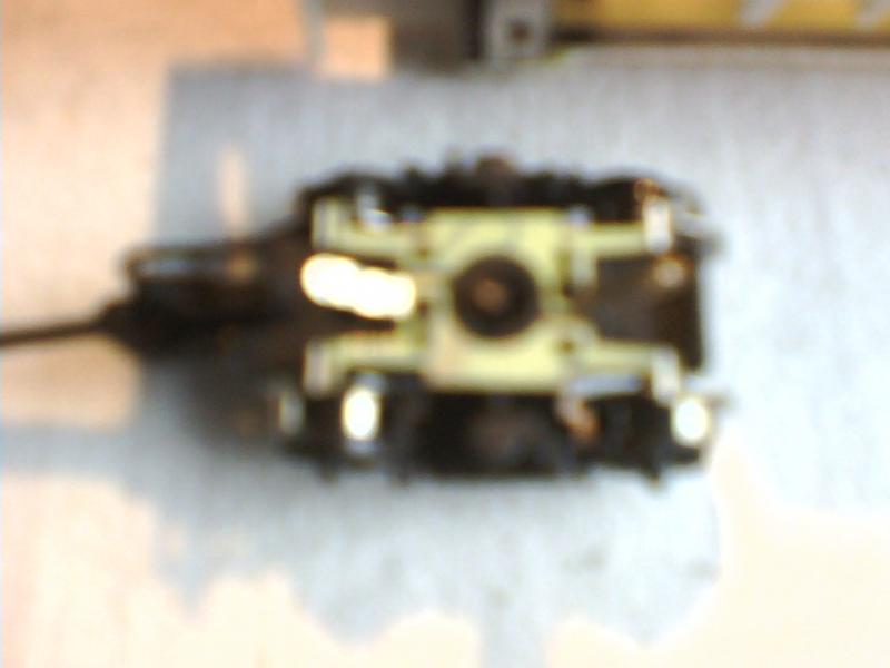

Misschien helpt het als je scherpe foto's kan plaatsen.

Hoi Loclion,
Ik kan helaas niet echt goed de deails zien op de foto's,
maar ik heb eenzelfde BR610
dus ik ken een beetje de
constructie ervan...
Het draaistel moet idd aardig kunnen bewegen
maar een optie is mogelijk om de pennetjes te vervangen door een
klein schroefje. De kop ervan vervangt dan de pennetjes, het beste
is dan een schroefje met een kopje die een beetje afgerond is,
dus geen scherpe randjes.
Het schoefje moet wel precies in het midden van het draaistel zitten,
en geen contact hebben met de stroomlipjes, anders dreigt kortsluitingsgevaar.
Veel succes,
Tis

@Klaas
Heb de foto genomen met een mobiel en andere mogelijkheden heb ik helaas niet tot mijn beschikking.
@Tis
Waarschijnlijk een goede oplossing maar hiervoor zal ik wel precisie instrumenten moeten gebruiken, zal contact opnemen met de model winkel als zij dat op deze manier kunnen fiksen.
gr Leo

Citaat van: loclion op 08 December 2010, 10:57:52
Het punt is dat je de foto van een te korte afstand hebt genomen zodat je camera niet meer kon scherpstellen. Probeer het eens op een grotere afstand. Dan wordt het draaistel wel kleiner afgebeeld, maar een kleine scherpe foto is altijd beter dan een grote wazige.
Verder lijkt me het idee van Tis wel goed, vergeet de oorspronkelijke constructie en probeer iets creatiefs met een schroef.

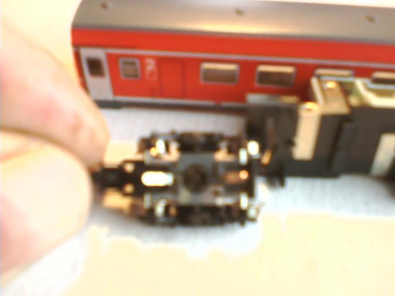

Hoi Klaas,
Dat met die schroef gaat mij niet lukken, ben zonet naar een horloge maker geweest en zelfs die heeft zijn bedenkingen om in het plastic precies in het midden een gaatje te boren, boortje glijdt waarschijnlijk iets weg doordat het kunststof warm wordt en het gaatje zodoende naast het centrum komt.
Nu een foto van iets meer afstand, is aan klikbaar.
gr Leo
wat een geluk dat het wat lukt met mijn geluk
Berichten: 27233
Re:Kapot draaistel Fleischmann Pendolino
09 December 2010, 11:56:40 »
Wegglijden van het boortje kun je voorkomen door via een mal te boren.
Zo'n mal kan in dit geval heel simpel zijn, een stukje messingplaat (desnoods plastic plaat) met een gaatje erin. Dat zet je in positie op de plek waar je wilt boren, en dat houdt de boor op zijn plek.
Kortom, een beetje cratief zijn.
