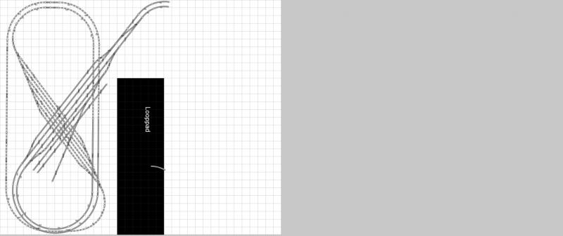

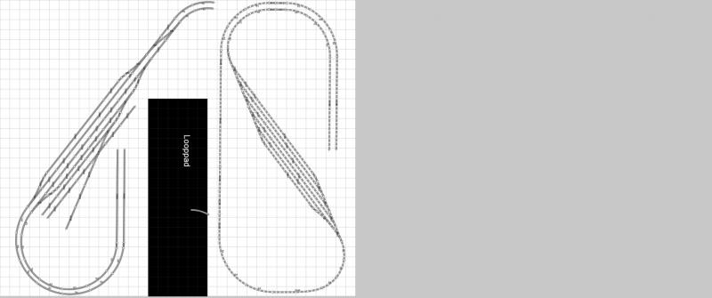

Hallo allemaal.
Ik heb mijn baanplan nu voor een gedeelte klaar. Misschien hebben jullie nog tips of opmerkingen of verbeteringen. Het plaatje dat ik heb geupload is het baanplan zoals ik dat gemaakt heb (Met natuurlijk veel hulp van voorbeelden van het forum waarvoor iedereen nog bedankt). Aan de linkerkant van het looppad zien jullie het zichtbare gedeelte, aan de rechterzijde van het looppad zien jullie het schaduwstation (dit zit vastgekoppeld aan het zichtbare gedeelte, maar ik kreeg het niet mooi voor elkaar omdat dan het schaduwstation op het zichtbare gedeelte ligt en dan is het dus moeilijker om te zien allemaal. Het schaduwstation zal naar beneden lopen zodat het onder de grondplaat komt , dit wil ik bereiken door het spoor vanaf het punt dat het onzichtbaar wordt (zie tekening rechter gedeelte van het looppad) langzaam naar beneden te laten lopen en daarna weer omhoog vanuit het schaduwstation naar de grondplaathoogte. Ik hoop dat ik het een beetje duidelijk heb uitgelegd. Ik heb 2 plaatjes toegevoegd, eerste plaatje is alles aan elkaar gelegd, 2e plaatje is het schaduwstation losgekoppeld en tijdelijk op de rechterzijde geplaats voor een beter overzicht. Mocht je het anyrail bestandje willen hebben van mijn baanplan, dan stuur me maar een pb tje met daarin je mailadres, dan stuur ik het door.
Gr.
Remy
larsje
  • Berichten: 20
Re:Hulp gevraagd met baanplan.
« Reactie #16 Gepost op: 13 December 2010, 20:59:11 »
Was ik nog vergeten te melden, De rails zijn allemaal van piko, BEHALVE DE WISSELS IN HET SCHADUWSTATION DEZE ZIJN VAN FLEISCHMANN omdat deze kleiner zijn. Ik neem aan dat dat gewoon op elkaar aangesloten kan worden.
gr.
Remy
