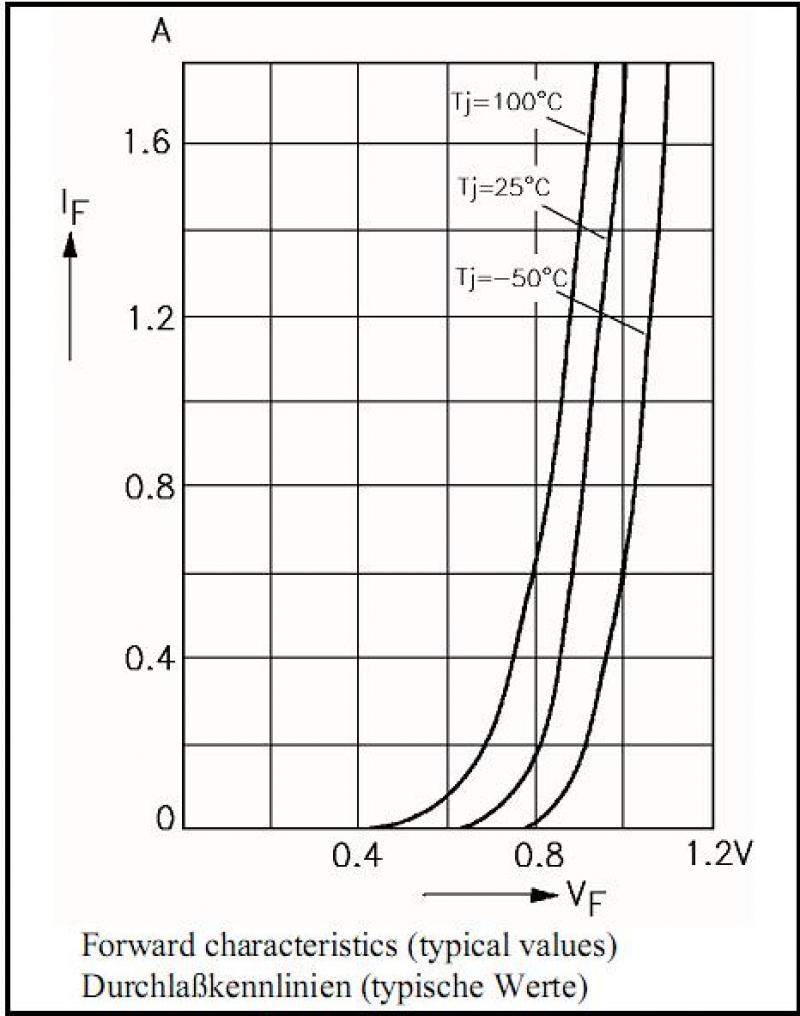

Het hangt nogal van de stroom door de diode af wat de spanningsval is: bij een klein meetstroompje van een multimeter zit je met 0,4 Volt denk ik aardig in de buurt.
Germanium diodes zitten over het algemeen tussen de 0,3 en 0,5 Volt in, en zijn nogal uit de gratie geraakt.

Met de opmerking dat over een diode voorzover ik het geleerd heb een spanningsverval van 0,7 volt staat in plaats van de genoemde 0,4 volt! ::)
Sorry, maar die 0,4 volt is een gecontroleerde waarde.
Er wordt vaak aangenomen dat de spanningsval over een siliciumdiode 0,6 à 0,7 volt is. Dat is een gemiddelde waarde.
Als je een diode tot aan de grens belast, dus bij een 1N4004 is dat 1A, dan kan die spanning wel boven 1V komen.
In de meetsituatie zoals die op mijn site is beschreven worden de diodes alleen belast met de voltmeter en loopt er zeer weinig stroom door de diode. En dan is de spanningsval echt maar 0,4V. Niet uit de duim gezogen dus, maar gemeten.

grappig dat wikkepedia het ook over 0.7 volt heeft
In een gebruikelijke halfgeleiderdiode die op silicium is gebaseerd, zal de spanning over een geleidende diode ongeveer 0,6 a 0,7 volt bedragen. Deze waarde is anders voor andere typen diodes. Bij zogenaamde Schottkydiodes en bij germaniumdiodes kan deze spanning waarden bereiken van 0,2 volt. Bij LED’s, die niet op silicium maar op gallium als halfgeleider zijn gebaseerd, kan deze spanning echter 1,4 tot 3,6 volt bedragen, de kleur van het uitgestraalde licht is afhankelijk van het gebruikte halfgeleidermateriaal.
bron zie  http://nl.wikipedia.org/wiki/Diode
En ik heb vroeger op de MTS ook 0,7v geleerd

« Reactie #10 Gepost op: 04 November 2010, 09:47:03 »
In deze grafiek is goed te zien dat de drempelspanning afhankelijk is van de stroom  en ook van de temperatuur.(betreft de 1N40xx serie.)
« Laatst bewerkt op: 04 November 2010, 09:50:25 door Swiss_fan »
