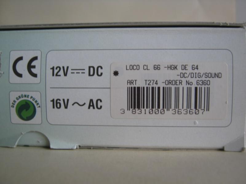

Dit is een voorbeeld van etiket van een CL66 met sound

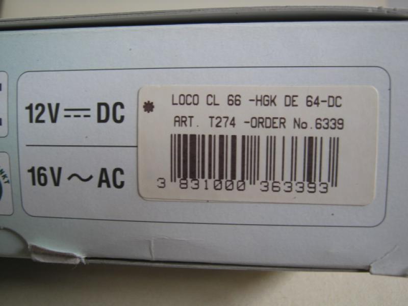

En dit van een gewone analoge CL 66

Bedankt voor de info! Op de doos staat dus art 6493 wat volgens de lijst inhoud Class 66 AC analoog/analogue . Ik denk dat ik morgen nog maar een dagje beurs doe  ;D Ik moet dus de 6551 hebben. Hoop dat ze die wel hebben dan....
@FLMtreintjes
Ik heb er dus geen sound/dig  opstaan. Weet dus nu waar ik op moet letten. Bedankt.
